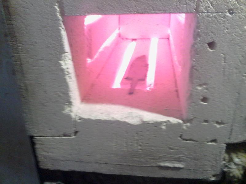

На такую печку мне кажется 1 кВт хватило бы.
В районе 2,5-3кВт, разгон  до 1100-1200 градусов.  :pardon: :pardon:

Сергей, я же не против :pardon:  Три, так три. Хотя, когда что-то отгорит, оно и на одной- двух спиралях греть будет :ok: :good:
Там заменить не сложно одну из сгоревших.

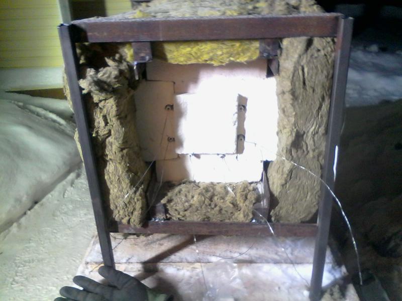

Утепляемся. ну и выводы сделал, ввиду отсутствия материала, использовал патроны.  :pardon: :pardon: :pardon:
:hi: Серёга, а сколько она жрёт искричества?  :blush:
Про ножи от VOTASUM
« Ответ #81 : Декабря 17, 2019, 18:00:18 »
Думаю в районе 3кВт.

баламут36,  Сань, запущу, замерию

« Ответ #84 : Декабря 22, 2019, 10:40:39 »
  Вроде начало получаться.
Про ножи от VOTASUM
« Ответ #85 : Декабря 22, 2019, 18:37:43 »
Больше пока разганять не стал, потребляет меньше 1,5кВт посмотрю, а там подниму до 2-2,2кВт.
