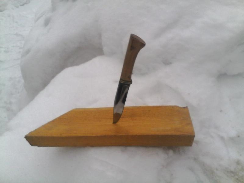

« Ответ #124 : Марта 07, 2020, 13:35:34 »
Сергей, я тоже руками делал, когда железка попадалась. Ну на вопросы сам напросился :biggrin: Вот у тебя почти половина материала уходит в хлам - штырёк для ручки. Я всегда варил и из твоей железки получал бы два ножа. Второе. Уж если ты выходишь на серийное производство, купи/сделай правильную точилу. Гриндер или вообще два круга рядом, чтоб сразу лезвие получалось :blush:
Про ножи от VOTASUM
« Ответ #125 : Марта 07, 2020, 13:46:53 »
Варить. Никогда !!!! Можно проволоку Ф-6 мм на заклёпки, это да, а варить никогда. (хотя многие делают). На серийное не выйду, это штучное.  :biggrin: :biggrin: Гриндер нормальный (а не ученический) от 50р. На гриндере то я смогу работать, а вот с гриндера на наждак это вряд ли смогут. Ну и мне нравятся вогнутые спуски, а на гриндере ещё и приспособа какая то нужна. На наждаке перегрев металла руками чувствуешь, жжётся, а на гриндере ты приспособу держешь.  :pardon: :pardon: :pardon:

« Ответ #126 : Марта 07, 2020, 14:11:02 »
Гриндер это хрень с перематывающейся шкуркой. Точить не обязательно на плоскости, ножи делают и на шкиве. А вот шкивы для этого бывают обычные, мягкие, ребристые и ещё хрен знает какие. А ещё у правильного гриндера изменяются обороты, чтоб и драл, и не жёг, когда требуется.
Да и сделать подходящий гриндер не дольше, чем хороший нож кмк :ok:
На счёт сварки спорить не буду, так же как и о форме лезвия. Тут уж у каждого свой стиль :hi:

« Ответ #127 : Марта 07, 2020, 15:22:52 »
А что проблема разве к 95х18 приварить?? Лезвие в воду, хвостовик подогреть горелкой, проволока по нержавейки в среде смеси аргона(75-80%) и СО2. Нормально будет, не настолько матерая сталь, чтобы боятся её варить
Про ножи от VOTASUM
« Ответ #128 : Марта 07, 2020, 15:39:37 »
Витим, 95х18 и аналогичные её х12мф и ДИ-2 стали нормальные для ножа. Варить никогда не буду, хотя друг варит и только для себя. Сам я варить не буду, паять латунью ещё можно, я делал но только не сваркой. Да её 95х18 пока есть, заказал ещё х12мф попробую поделать "якутов"  :pardon: :pardon:

« Ответ #129 : Марта 07, 2020, 16:01:20 »
Х12мф это намного лучше 95х18.  :drinks:

« Ответ #131 : Марта 07, 2020, 18:21:05 »
Возможно но давай рассуждать технически.

« Ответ #132 : Марта 07, 2020, 18:32:56 »
Витим, Не всё перенеслось.  :pardon: :pardon:
1. Но по хим. анализу они почти одинаковы
2. 95х18 нержавеющая сталь, х12мф стойкая к коррозии
3. Очень многое зависит от закалки.
Ну и ещё, заказал я сталь х12мф, попробую поработать. С закалкой то 95х18 я разобрался, ну попробуем разобраться и с этой.
Первые закалки 95х18 вело жутко, инфу собирал по крупицам (и хер кто делится) и не в отработке её надо закаливать.  :fool: :fool: :fool:

« Ответ #133 : Марта 08, 2020, 04:51:12 »
Стали разные, дьявол в мелочах. Фишка х12мф это молибден и ванадий, ну и углерод 1,45-1,65‰
