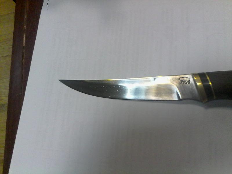

« Ответ #40 : Ноября 07, 2017, 20:51:37 »
Знакомый двинулся на ножах, а именно Булатных.  :fool: :fool: :fool:  принёс вот этот нож, а он ржавеет и раковинами пошёл . Нож фирмы " Медведь"  Златоуст. Был плохо протравлён.  Ну вот он.
На ноже, видны точечки, это уже после шлифовки наждачкой, заставил его шлифовать в ручную, ну чтоб дошло. Да нож этот стоит 6800р.

« Ответ #41 : Ноября 07, 2017, 21:31:28 »
votasum, Что означает "булатный"?
Оффлайн voron
  • Сообщений: 684
  • Откуда: Сибирь
Про ножи от VOTASUM
« Ответ #42 : Ноября 08, 2017, 05:14:45 »
именно Булатных
Четто сомнения насчёт булата. Железяка красивая, блестящая. Булат матовый. Да и в чистом виде "булат" далёк от современных идеалов.
Оффлайн Дед Казерог
  • Сообщений: 1148
  • Имя: Вадим
  • Откуда: Рябово
Про ножи от VOTASUM
« Ответ #43 : Ноября 08, 2017, 05:53:14 »
Булат матовый.
у меня черный и видны ярко выраженные слои металла  :blush:
Оффлайн voron
  • Сообщений: 684
  • Откуда: Сибирь
Про ножи от VOTASUM
« Ответ #44 : Ноября 08, 2017, 06:45:09 »
Булат матовый.
Т.е. не блестящий. По структуре... Хз, рисунок скорее ближе к чугуну, чем к стали
