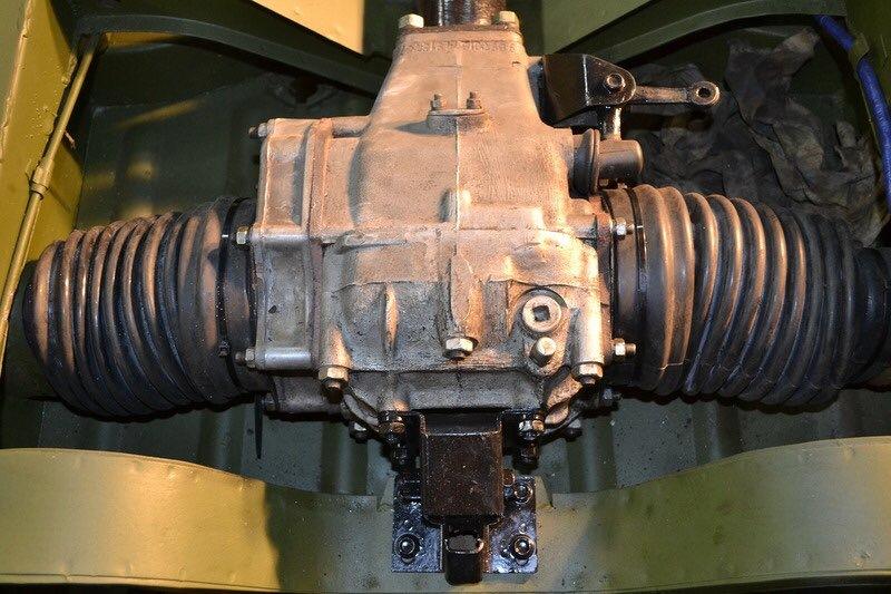

То есть пирамиды на первом рисунке отходящии от основной рамы где крепятся редуктора герметичны? Заварены с четырех сторон от основной рамы до места крепления редукторов??
4х? без подвески
« Ответ #91 : Октября 28, 2019, 15:12:09 »
Да . На концах пирамид площадки под крепление редукторов .

Заднии не подвижные с ними просто. Откручивать и прикручивать наверно  проблемно в пирамиде. Переднии редуктора подвижныи ими же рулить. Там как уплотнено? Там какую то гофру надо от пирамиды до поворотного кольца к которому прикреплен кр. Поворотное кольцо я так понял от луазика и приварено с частью рычага луазовского?
4х? без подвески
« Ответ #93 : Октября 28, 2019, 19:31:59 »
Да не , места там хватает любыми ключами залезть .
Передняя почти такая же пирамида , только на вершине вварена та самая поковка которая в коробчатую лапу луаза . Т.е. непподвижный коробчатый рычаг в сильно извращенном виде . Три стороны пирамиды зашиты листами а вот почти полностью борт четвертой образует воронка . в которой кардан крутится . Когда заваривается все вокруг воронки , лишняя часть торчащей воронки  обрезается (получается пол рупора в который раньше боцман орал)Воронка доходит до гофры коробки и там на воронку и гофру одевался кусок старой такой же гармошки .
Можно тупо скопировать с плавающей волыни . Там две гофры встречно стоят .

Немного не так нарисовал . Подшипник можно один оставить , а офры на нем друг на друга одним хомутом обжать .

Вот с рулевой засада . Ну примерно все тоже , надо было хобот от противогаза искать , Но всем было пофиг . одели пыльник от восьмерочной гранаты , он естественно короткий на ход и его куда то прет вечно . Там в нем тяги так елозили без хомута и текли вечно , но никто не утоп чото .

Извиняюсь, что лезу. У меня на работе полуоси валялись от чего то, там именно такие подшипники в пыльниках стояли, наверное герметичные.
А гофру от рейки? :blush:
4х? без подвески
« Ответ #98 : Октября 28, 2019, 20:25:28 »
А гофру от рейки?
Я не помню уже , но чот там непрокатило . Там восьмерочная рейка с нарощенными концами была и при повороте куда то прижималась что ли  :blush: или терлась в какой то узкости  :pardon:
