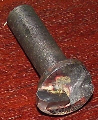

« Ответ #40 : Марта 16, 2019, 21:00:55 »
Фреза на скорую руку.            Модуль 2,5              30 градусов,   эвольвента. Шлицы нарезать на полуоси  под шестерни УАЗика.

« Ответ #41 : Марта 17, 2019, 13:18:12 »
leon10010:hi: С какой скоростью вращается фреза?
Домашний инструментальный цех.
« Ответ #42 : Марта 17, 2019, 20:20:01 »
   :hi: 500 об. Диаметр примерно 25
По хорошему надо две пластины или больше паять, но на точиле, на глазок, не заточить хорошо
« Последнее редактирование: Марта 17, 2019, 20:26:39 от leon10010 »
« Ответ #43 : Марта 17, 2019, 20:25:30 »
И ещё вопросик: За сколько проходов прорезаешь?
« Ответ #44 : Марта 17, 2019, 20:28:03 »
По полмиллиметра. Глубина 2,5. То-есть 5 проходов.
 Но если предварительно резануть любой другой фрезой, то этой фрезе гораздо легче будет.
