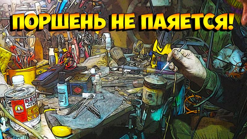

Ну ты химик! :biggrin:
Когда паяешь, не развози палочкой припой. Просто погрей горелкой место, он сам туда потечёт.
Флюс кладут не кусочком, а растолки его. Пруток нагрел - сунул в буру - она прилипла и паяй. Так цинк не выгорает.
Посмотрел на Озоне ссылка  - 200р за полкило буры. Но её прокаливать надо, "остекленять".
Гы, я офигел, что бензиновой горелкой получилось :shok: Ты кудесник! :wizard:  :good: :good:

баламут36,  Люминь и его сплавы паяются оловянно цинковыми припоями , обычнимы ПОС сие весьма затруднительно :pardon:
С паяльником ...
российский П250а из олова, цинка и меди;
швейцарский припой Castolin 1827 из олова, цинка и кадмия.
Технология пайки с использованием перечисленных марок предполагает нагрев самого припоя. Для этих целей используется паяльник. В первую очередь тщательно зачищаем поверхность. Затем покрываем ее флюсом для алюминия (Ф-64, Ф-59А и Ф-61А, Ф-380 или А-214). После подносим к месту соединения разогретое жало паяльника и пруток припоя. Равномерно покрываем место припоем по мере выкипания флюса. Остужаем соединение и очищаем поверхность от продуктов распада флюса.
Безделушки из сарайки!
« Ответ #1069 : Января 09, 2025, 17:36:50 »
АРКАДИЧ, это же какой паяльник нужен, чтобы поршень прогреть? :wacko2: Люминь - кака {bad}
« Ответ #1070 : Января 10, 2025, 07:47:52 »
Dil,  Дык я про люминь в общем , а крупно-габарит можно и подогреть  :ok:
« Ответ #1071 : Января 10, 2025, 07:52:38 »
Стеарином  :ok:
« Ответ #1072 : Января 10, 2025, 07:58:49 »
Лампа называется . Такая хрень с бачком бензина и ручкой с боку .Без нее даже гильзу в самовар не впаять больно теплопроводность мешает .

Стеарином
Машинным маслом. :ok:
