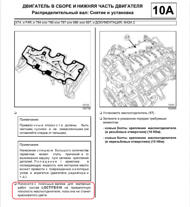

Аркадич не высказался по поводу выкинутой прокладки!
баламут36, А чего гворить , крышку на локтайл (типа той жёлтой хрени в шприце) самый вариант  :ok:
Даже заводом в мануале прописано ...
