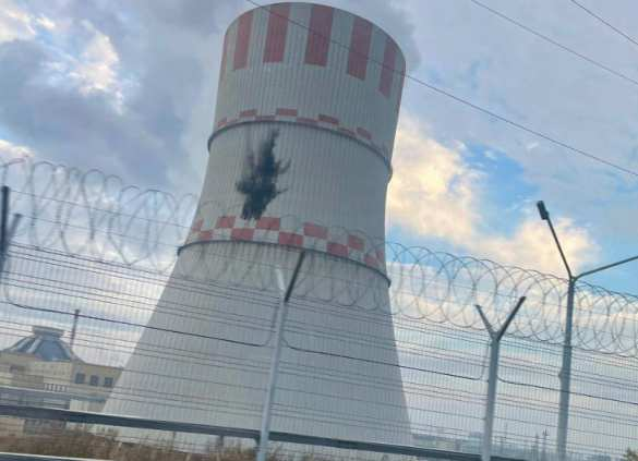

Саня, тебе опять лезть, красить...   :biggrin:

:hi: Там другие рулят!

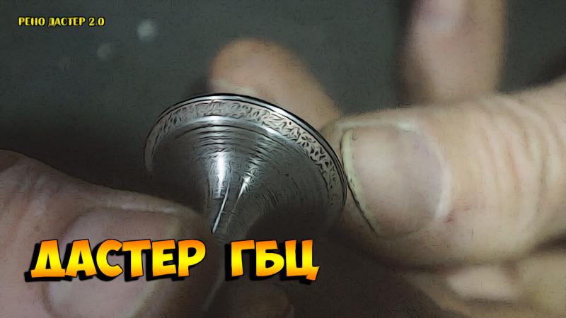

баламут36,  Тема древняя и рабочая 100% .
 Только 10 очков в горшок явно лишка , при таком давлении в горшке колено надо жёстко фиксировать , иначе  провернёт даже на передаче  :ok:
И ещё , прежде чем горшок надувать ставь поршень как можно ближе к ВМТ такта сжатия . А прежде тем как разсухаривать , лучше слегка обстучать по тарелке (трубкой или головкой)  , что бы сухарики разшевелились . Иначе можно передавить давление в горшке , клапан откроется и резко клюнет во внутрь .
Поршень то рядом , а на шестнадцати клоповом стержни на клапанах тоненькие ...  :biggrin: :pardon:

Сань, на фотке широкая ленточка прилегания, это не гут. Я бы шарошил сёдла. Пусть Аркадич говорит, он спец :hi:

:hi: Привет Миша! Есть такое дело, сëдла надо поправить.  :ok:
