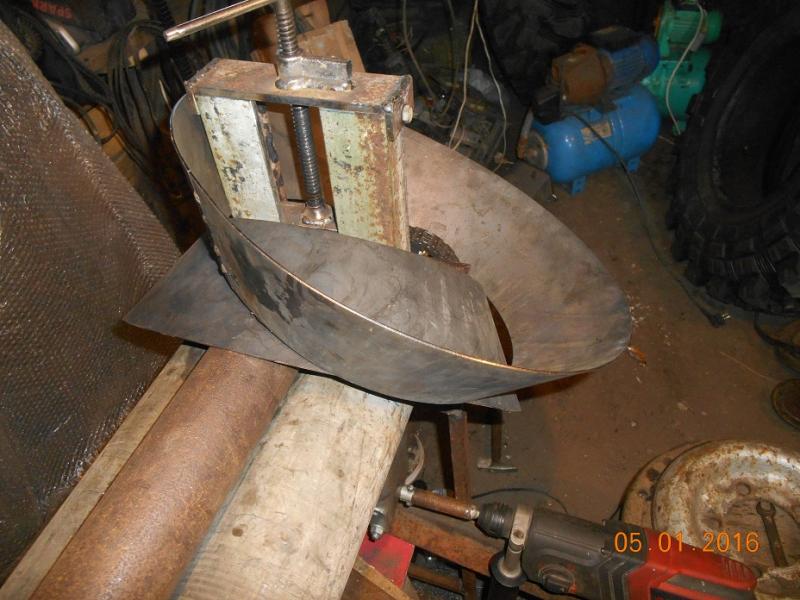

Длинны достаточно вполне, 500мм конус прокатаешь на ура. Тут дело чтоб сварить концы конуса, катнуть и снять его со станка не разрезая- красота :preved: При разрезании он теряет свою геометрию, много ручной доработки.
И обязательно мотор чтоб крутил, руками нахохочешься. Там еще упор нать поставить один в нужном месте, и Вообще напрягов не будет. Раскрой впихнул, достал идеальный готовый конус не прилагая никаких усилий. Даже поворачивать лист не придется, он сам закатается как надо. :hi:
Re: Вальцы для гибки конусов.
« Ответ #17 : Января 05, 2016, 01:12:56 »
Дык на этот счёт они у меня разборные, верхняя крышка откручивается, винт расшплинтовал и снимай конус! :biggrin:
« Последнее редактирование: Октября 06, 2017, 13:06:30 от баламут36 »
Долго все... Хотя ежли...
« Ответ #19 : Января 05, 2016, 01:55:36 »
А ещё проще, верхний вал в подшипниках двигается! :blush::pardon::biggrin:

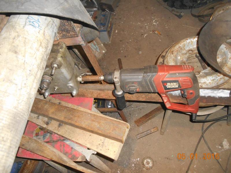

Моторы блин, перфоратор и редуктор, решает все проблемы! :good:
« Последнее редактирование: Октября 06, 2017, 13:07:50 от баламут36 »
баламут36, давай я тебе асинхронничек на пару кил задарю? :blush: Перфоратор к станку - гнусность. Ну хочешь коллекторный на 0,75 или на 4? :good:
