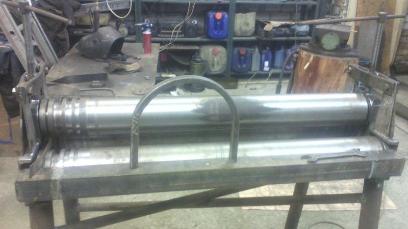

Решил смастерить вальцы  :smile:
Получил на складе (в вторчермете) трубки.
Выточил валы вставки в трубу и обварил. :smile:
Выточил обоймы для подшипников и нарезал швеллер (тоже со склада)
Болванки получил от Миха ТТ (Весьма ему благодарен)  :smile:
Проточил и приварил к трубе.
 :smile:
Затем проточил всё на станке за один раз. :smile:
Примерял прикинул вроде нормально. :smile:
Ещё разок примерял  :smile:
Продолжение будет позже. :smile:

« Ответ #1 : Ноября 17, 2017, 12:06:29 »
Кольца не очень даже удобно будет катать на таком,лучше когда ролики вынесены наружу консольно. :blush:
Вальцы + профиле прокат.
« Ответ #2 : Ноября 17, 2017, 13:29:42 »
Или верхний валок с одной стороны на качающемся подшипнике делать.
« Ответ #3 : Ноября 17, 2017, 21:16:46 »
didulya2405:hi: Сделал с краю что бы можно было прокатать целиком полосу (шесть метров).
« Ответ #4 : Ноября 17, 2017, 21:18:48 »
leon10010:hi: Верхний валок вдоль своей оси имеет возможность смещаться (центрироваться) .

« Ответ #10 : Ноября 17, 2017, 22:57:17 »
Приладил верхний вал с направляющими.
Приварил " ноги" :smile:
Соорудил прижимы.  :smile:
Приторочил звёздочки ,редуктор (1х125) и элехтро моторчик на 220 В
И попробовал гнуть.
 Моторчик оказался слабоват. По случаю подогнали по мощней  :smile: но об этом попозжей. :biggrin: :biggrin: :biggrin:

« Ответ #11 : Ноября 17, 2017, 22:58:08 »
Если валы стоят равносторонним треугольником то будет недогиб на краю листа, лучше треугольником с прямым углом, между двумя зажимать, третим гнуть, с переворомом можно получить более равномерно загнутую обичайку.
« Ответ #12 : Ноября 17, 2017, 23:01:00 »
Шумихин Д:hi: Я понял, но уже всё сделано а переделывать ну очень не хочется   :blush: :biggrin:

« Ответ #13 : Ноября 17, 2017, 23:03:50 »
Ну опыт - сын ошибок.....................
Увидел бы пораньше, мог бы сегодня подобные буржуйские сфоткать, как  раз в этом же габарите.
