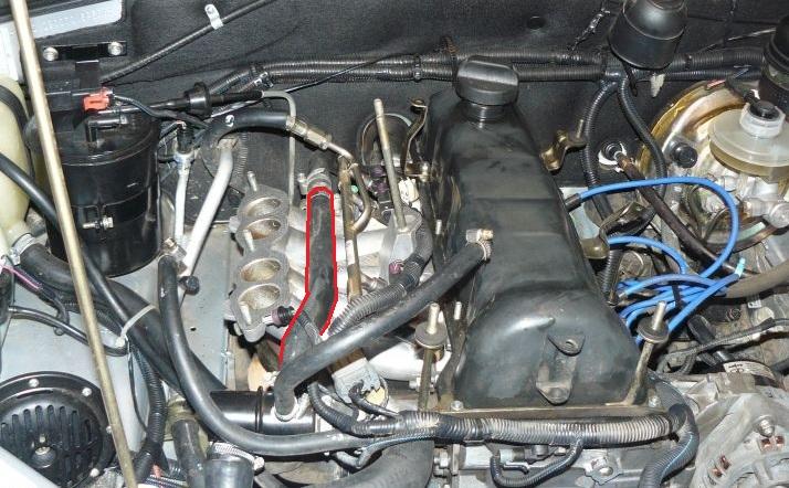

« Ответ #282 : Февраля 11, 2020, 11:16:23 »
Года три тому назад - стал антифриз уходить. И парок с мотора. Искал- искал. Не видно...
 Потом присмотрелся - с коллектора выхлопного парит. А чего и как  - не подлезешь.
 Откуда то струйка, как иголка..
В итоге  снял банду инжектора. Под ней шланг резиновый, на радиатор печки идёт. И дырочка в нём, как иголка.
 Не стал его менять я - это чего, как ссать, так разуваться?  :pardon:
Вместо этого шланга изогнул-сварил из нержавеющей трубки вставку, на конце кронштейн для крепления на шпильку.
 Фото свое не делал, но в принципе понятно, наверное.
