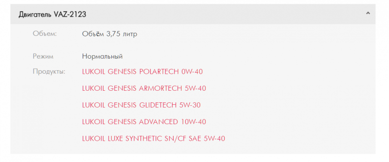

Лукойл полусинтетика.
       10w-40
       SG/CD
  Короче "Супер" - серая канистра  :fool:
leon10010,  В том что у тебя толком не работала гидравлика (натяжитель и гидрокомпенсаторы ) и в итоге клапана пошли по пи...де - ты ВИНОВАТ САМ !!!
Хочешь что бы всё работало норм , не лей больше эту хрень в двиг . С ней гидриги толком не работают и долго не живут , дерма (кокса) в движке  :wacko2:
Уж если грошей на хорошее масло жалко , то минимум  Лукойл люкс (канистры золотистого цвета) ссылка

Я бы на Ниве-Шевроле в разведку не пошёл!

« Ответ #251 : Августа 13, 2018, 22:09:30 »
leon10010, ну ты же сам говорил, что компенсаторы звенят. Ну почему ты к ним не прислушался и не налил подходящего масла?
Ну вот, я ещё и виноват сам...
Не, АРКАДИЧ виноват.

« Ответ #253 : Августа 13, 2018, 22:41:29 »
Цитата: leon10010 от Сегодня в 22:00:50
Так хрен её знает. При заводке гремят. А там уже и успокоитель оторвался. Вводят в заблуждение..  :pardon:
 На простом моторе загремело - чё то не то. Надо смотреть сразу..  :pardon:

« Ответ #254 : Августа 13, 2018, 23:04:36 »
leon10010,  Обижайся - не обижайся , но ...   Лукойл в твою машинку " Супер" и даже "Люкс" полусинь не упоминает   :pardon:
