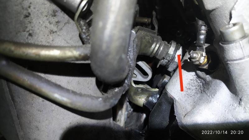

Стал заливать тосол, и нашлось отверстие в грани гайки- штуцера теплообменника, подогрева топлива. Непонятна ее природа. Теперь снимать корпус масляного фильтра, откручивать этот штуцер и изучать. ДвигательОМ601

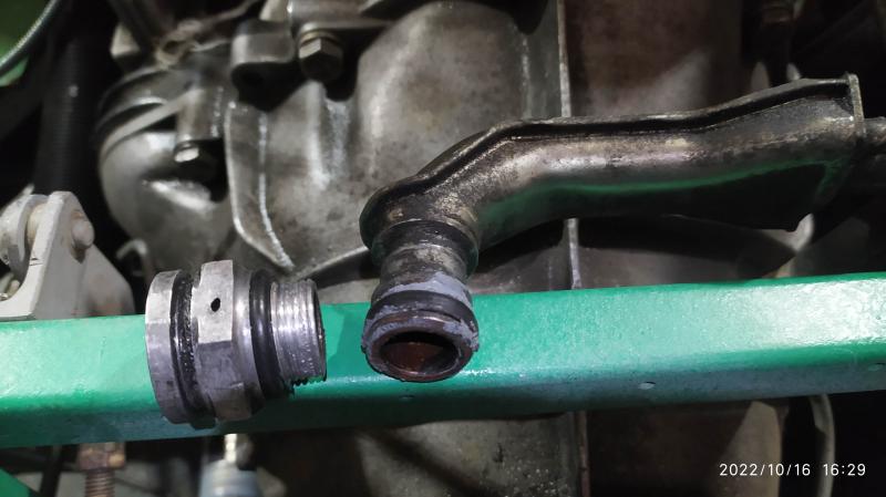

Снял теплообменник, осталось ликвидировать отверстие, проделки домового

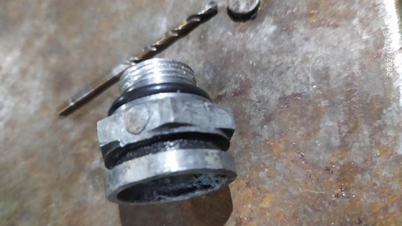

отверстие ликвидировал. Стенка штуцера очень тонкая, скорее всего при откручивании не полностью вставил ключь и кончиком ключа проломил её.
