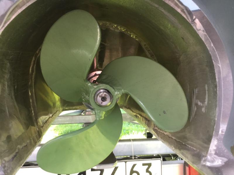

Я думаю если делаются лодки с туннелью, то делаются осознано. Вот фото туннели на лодке Д.Васи. У него и мотор стоит стационарно.
Эта лодка сейчас у нас на Волге и бегает, к стате, неплохо. Видел видео. Но на ней наверно в болото не полезешь, а вот по траве и мелководью самое то.
Да к стате, на ней винты с инцептором хуже едут, чем без него. Видимо режим не полупогружной, хотя струя воды хорошая выходит при движении.
polk, Это не тоннель, это ВВД "Вентилируемый водомётный движетель Мавлюдова."
Дяде Васе респект!!!
