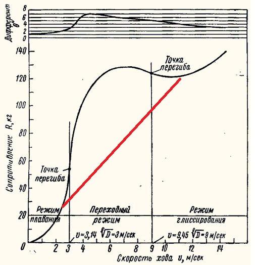

У меня горба на корпусе нет. На глис выходит сразу.
Погугли, что такое "горб сопротивления..."
Вот он, выше красной линии:

Редукция нужна для того, что бы совместить максимальный кр. момент ДВС с горбом сопротивления корпуса при выходе на глиссер.
Мне кажется какую редукцию не делай, при пропорциональном изменении шага винта никуда крутящий момент не сдвинется, если только винт более "легкий" не станет. А диаметр даже на 13мм наверное может уже как то заметно влиять на упор, зависимость то квадратичная.
Помню на наших старых советских моторах выбора винтов по шагу особо не было, и затертый винт был часто более ходкий, хотя имел меньшую площадь, значит меньший упор. Он позволял мотору раскручиваться до более высоких оборотов, и максимальный крутящий момент был как раз на горбе.
