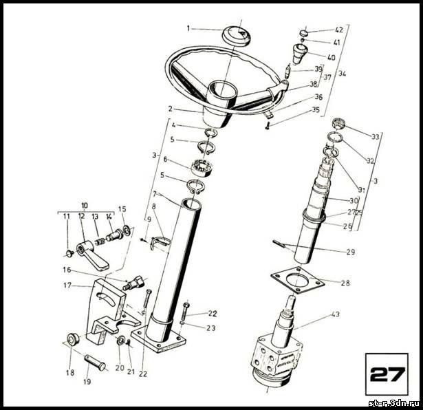

mishanya68, а почему не поставил НД сразу на вал руля, зачем так далеко утащил? Можно было на одну крестовинку, или прям сразу на вал? На погрузчиках на разных на работе так сделано, на поломойке. Да и батя на тракторе тоже сделал через 2 крестовины, уже ни раз пожалел.

Тимур,
почему плохо через две крестовины ?
по информации из форумов .
1 НД не расчитан на крепление руля прямо на вал
2 при работе от НД возможен шум
именно по этому сделал как на фото выше .
это фото законченного рулевого цилиндра с тягами

Иногда возникает необходимость покрутить руль руками без насоса (заглох, порвался ремень, хз ещё какие случаи), а это не так и легко с любыми колёсами и тут крестовина не лучший помощник, чем больше угол тем трудней.

Тимур,
 на рисунке 27 почти все что кроме самого НД и есть рулевой вал снимающий усилие с дозатора (за счет подшипника 5). по ограничителю на цилиндре все понятно и уже давно сделано (кроме того в насосе есть клапан ты сам сказал :drinks:).

Оффлайн Тимур
  • Сообщений: 1347
  • Имя: Тимур
Тимур,
Тимур,
не поняли друг друга :pardon: вал руля = рулевой вал
