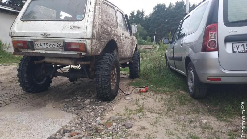

Доброго дня!
Продолжаю тяжбы со своим долгостроем.
Переделал переднюю подвеску, переделал рулевую.
Рулевая колонка УАЗ. С гуром не стал марочиться, пока он мне не нужен.
Вчера опробовал. Результаты радуют.
Ярые технические косяки устранены. Машина стала более управляемой.
Теперь можно заняться мелочевкой.
Пардон за кривые фотки.

Если рассверлить и перевтулить рулевые кулаки, то тягу рулевой трапеции можно поднять наверх, что добавит ей жизни +100500

« Ответ #296 : Августа 04, 2019, 13:04:11 »
Рулевая тяга в порядке. Сошка на кулаке перевёрнута, удлиненная.
Под углом сидит панара.
Такое расположение тяг не совсем правильное. Немного присутствует паразитное подруливание на колдобинах, но мне не мешает.
Очевидно, что сошку на кулаке переворачивать не надо было. Если поставить на кулак стандартную сошку с рулевым наконечником направленным вниз, то панара и рулевая тяга будут примерно паралельным и подруливание исчезнет.

« Ответ #299 : Августа 16, 2019, 00:25:39 »
Андрей 318,  угол больно великоват. Машина при рулежке тогда присядать начинает)))
