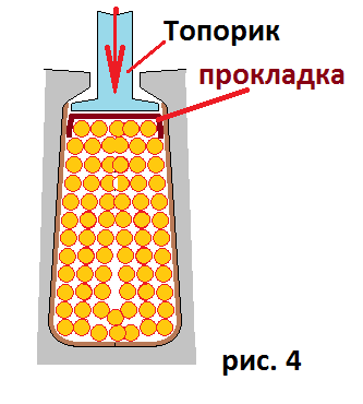

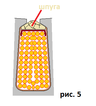

Про перемотку электродвигателей
« Ответ #27 : Ноября 23, 2018, 19:36:51 »
Последовательность установки гильзы, заполнение, замок паза.
Вставили гильзу в очищенный паз
Формуем гильзу
Засыпка проводом и крышка-прокладка на провод
Осаживание прокладки топориком
забивка шпуги (клина)
