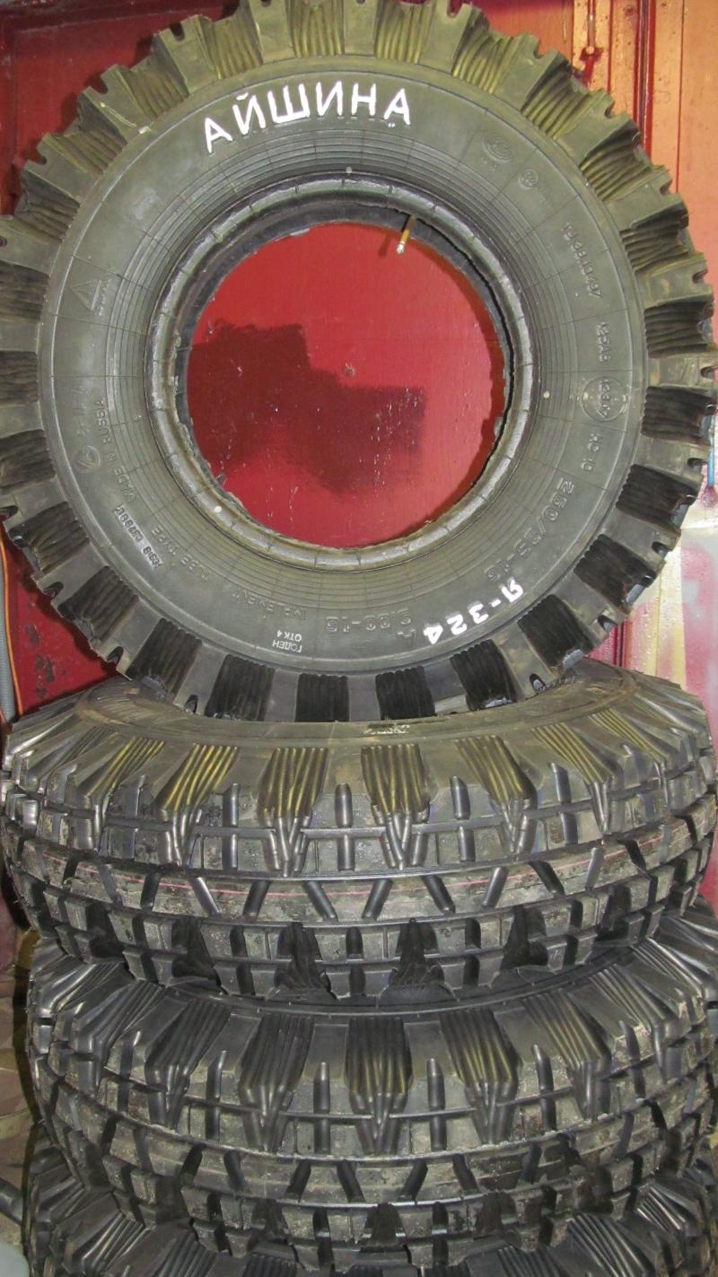

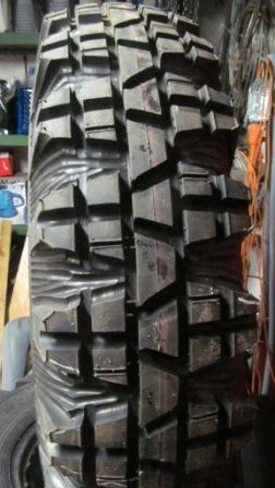

Следующий вариант изврата! :biggrin:

баламут36, :hi::biggrin: С новой наверно приятней извратовываться :biggrin:

Проектировщик шин Симекс Джангл нервно курит... :rofl:
Получилось даже интереснее, чем оригинал. :preved:
Что за название АЙШИНА?
:hi: Алтай! :biggrin:

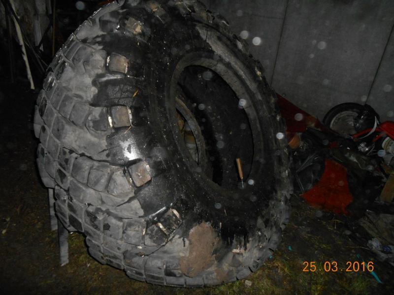

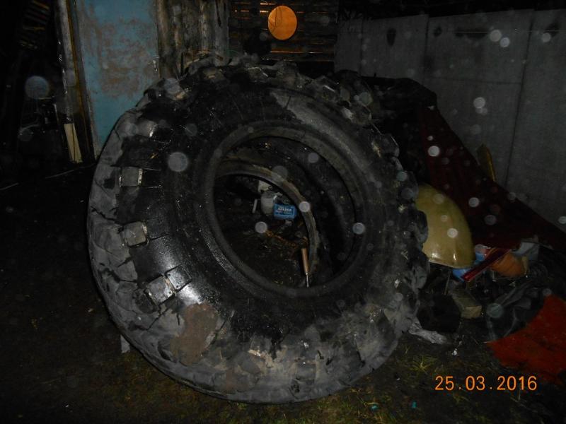

Похоже мне капут! :wacko2: В -178 А

« Ответ #290 : Марта 25, 2016, 19:27:10 »
  • 0 0
Похоже мне капут!
Похоже :biggrin: это мои?

« Ответ #293 : Марта 25, 2016, 20:34:34 »
  • 0 0
баламут36,  Ты представь только три колеса с одного сделаешь  :biggrin: :drinks: :hi:
Ви-178 А- это почти тоже что и ви-202. Вес около 300кг, 24 слоя корда, три пучка на посадочном. Если по 500 рублей ,то бери с условием их доставки. Т.к. шины неубиваемые ,даже протертые до протектора можно обдирать- см 5 все равно остается на беговой. Главное преимущесто перед кировскими,о что Ви-178 А-диагональные  т.е. можно оставить  даже 2 слоя и они не разлезутся.
 Но сразу лучше возьми б/у ,т.к. шины очень тяжелые и очень жесткие.
И еще- все вышеописанное касается только шин ви-202, ви-178А вроде отличаются только посадочным местом, но черт его знает ,может где-то что-то и не так.
:hi: Диман, чёт я шилом пощупал и два пучка нащупал! :pardon:

« Ответ #295 : Марта 25, 2016, 22:03:11 »
  • 0 0
баламут36, :hi: Так вот ж
"И еще- все вышеописанное касается только шин ви-202, ви-178А вроде отличаются только посадочным местом, но черт его знает ,может где-то что-то и не так"
 может и 2 пучка быть :pardon:  я сегодня волтуру ВИ-3 начал делать и чего то смотрю на колесо не то . гвоздики поколотил и оказалась она 2х пучковой :wacko2:
Вместо шила колоти гвоздики на 50 :good: я с шилом пару раз пролетел :pardon:

« Ответ #296 : Марта 25, 2016, 22:04:21 »
  • 0 0
Пощупай повнимательнее в разных местах. Я обдирал ви 202,а твои почти такие же, так вот там внутренний пучек от края уходил миллиметров на тридцать внутрь. То есть они там не в ряд могут стоять.

« Ответ #297 : Марта 25, 2016, 22:07:19 »
  • 0 0
А волтура ви 3 у меня вот из пяти штук одна тоже двухпучковая оказалась. Я себе за правило давно взял, что каждый донор гвоздиком проверять. Хотя уже так на ощупь пальцами определяю.

« Ответ #298 : Марта 25, 2016, 22:11:15 »
  • 0 0
Мужики, да чай не первое колесо шкрябаю, шило в центр посадочного загнал см на 5! :ok:

« Ответ #299 : Марта 25, 2016, 22:18:18 »
  • 0 0
У ви 202 наружный пучек толстый а средний и внутренний в половину тоньше. И потом когда внутренний пучек ушел внутрь средний смещается внутрь и клин между наружним и вторым пучком находится почти посередине. А так я не спорю может она и двухпучковая, тебе виднее, ты же ее пинал.
