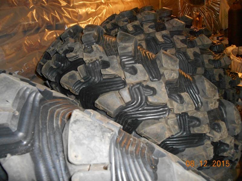

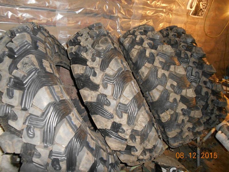

« Ответ #265 : Декабря 09, 2015, 22:14:04 »
  • 0 0
Ну вот собственно готовы колёсики, теперь обработать изнутри и сбацать диски! :ok:
