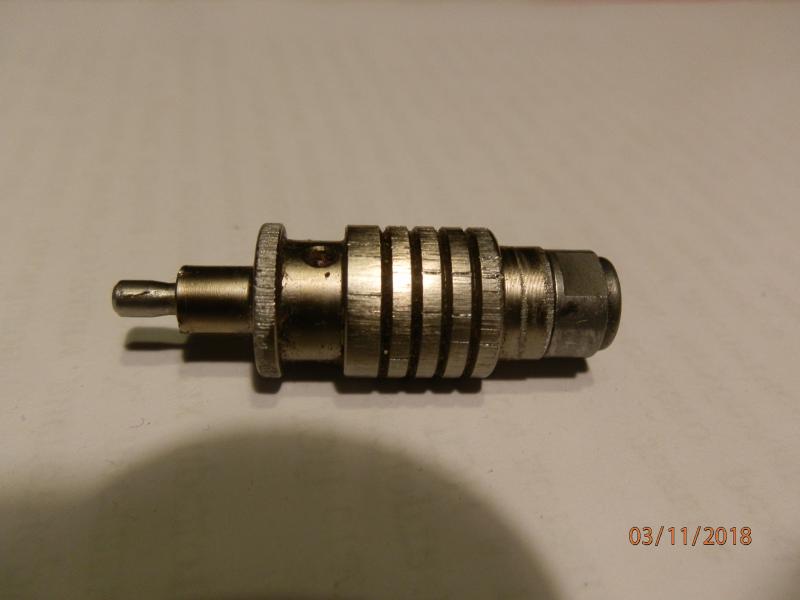

В насосе который работал на вездеходе больше 3х лет и без фильтра обнаружил сильный износ и заклинивание иглы перепускного клапана. Потом сфоткаю.

Вот такой золотник был в насосе. Даже внутри было немного елоха   :shok:
Проект "Сквозь горизонт"
« Ответ #748 : Ноября 05, 2018, 15:30:51 »
У меня почти такой же. Нашел причину перегрева масла. Дозатор без клапанов.  :fool: Обратку не пускает.  :rofl:
« Ответ #749 : Ноября 05, 2018, 20:56:24 »
Почти такой же задранный ?
Я то поменял вместе с насосом.
