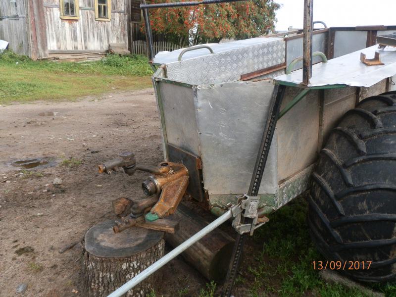

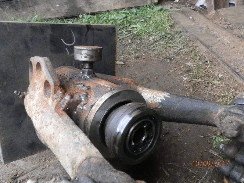

« Ответ #694 : Июля 30, 2017, 16:16:13 »
Новый узел перелома, УАЗ кулак своё уже отслужил. Дважды удлинняли рамы и появился шат неприятный.
Ураловский рулевой наконечник как-то несерьёзно смотрится рядом.
Втулки камаз 100х88.

gudvin,  Жаль тебя расстраивать-сейчас ты сверху приваришь конструктив на это узел-и у тебя зажмет втулки,впоследствии задерет и все  :sorry:
На еще не расточенную под втулки наружнюю обойму надо приваривать толстостенные накладки (10 мм) и только потом растачивать под втулки. Иначе-жопа.
Проект "Сквозь горизонт"
« Ответ #696 : Июля 30, 2017, 16:47:51 »
Спасибо за совет  :hi:
Трубы ещё есть, время переточить то же.
Внутреннюю трубу токарь просрал на 0,5, может и не зажмёт ?
У наружной трубы стенка 10мм  :smile:
Оффлайн Алексей С
  • Сообщений: 1299
« Ответ #697 : Июля 30, 2017, 18:38:08 »
Еще 4 куска трубы по 10 мм приваришь по бокам и сверху и еще раз расточишь.А потом втулки поставишь на вал-втулочный герметик-клей. Будет тебе счастье.

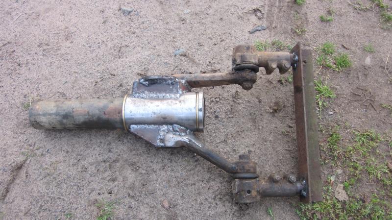

« Ответ #698 : Августа 27, 2017, 21:17:03 »
Как-то так получилось, как раз подошёл изгиб родных сошек Урал.

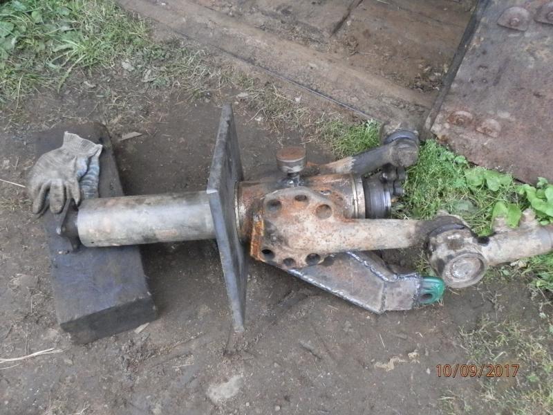

« Ответ #699 : Сентября 13, 2017, 13:24:04 »

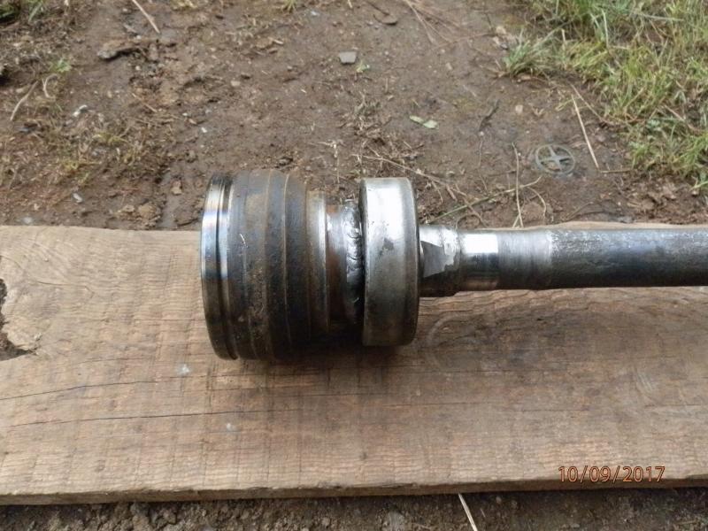

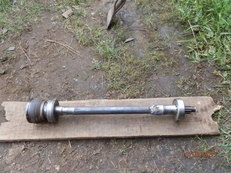

Сварил промежуточный вал через узел поворота
Полуось Нива, шрус ниссан, хвостовик уаз. Подшипники 208 и 307.

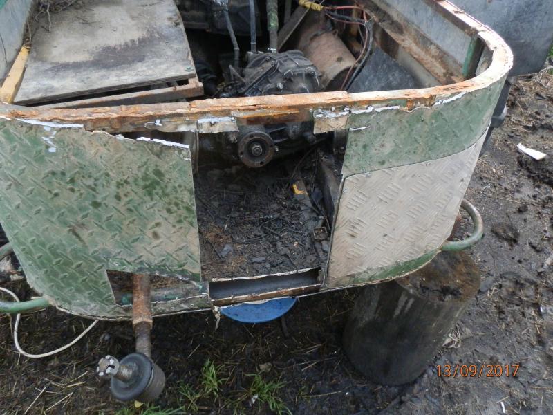

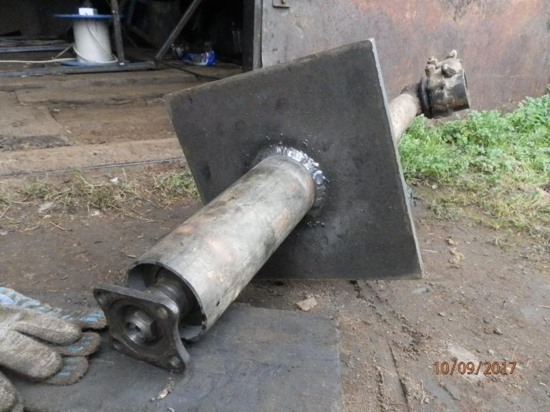

« Ответ #700 : Сентября 13, 2017, 14:10:36 »
Плита крепления к задней секции товарищ вырезал от души, говорит тоньше 1,6 нет у них, плотник блин  :biggrin:
« Ответ #701 : Сентября 13, 2017, 14:20:47 »
Опять попилили немного вездеход  :pardon:

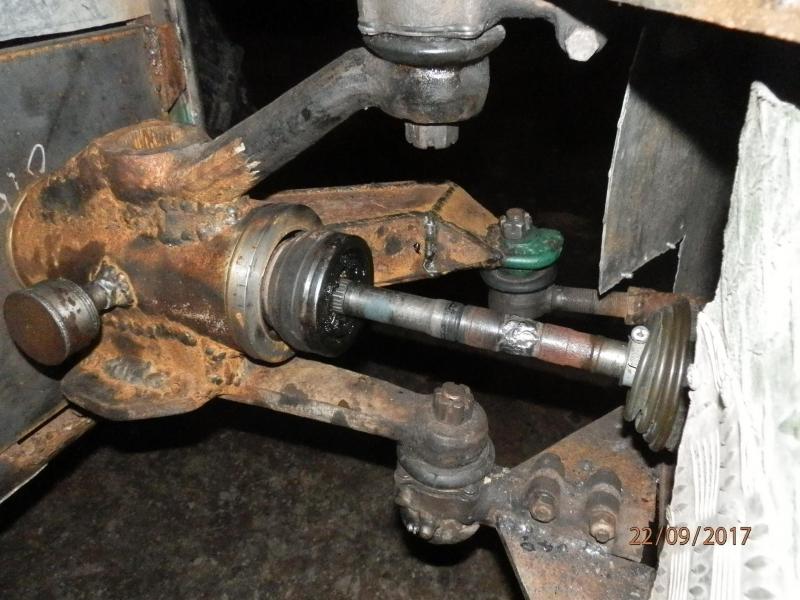

« Ответ #702 : Сентября 23, 2017, 12:37:02 »

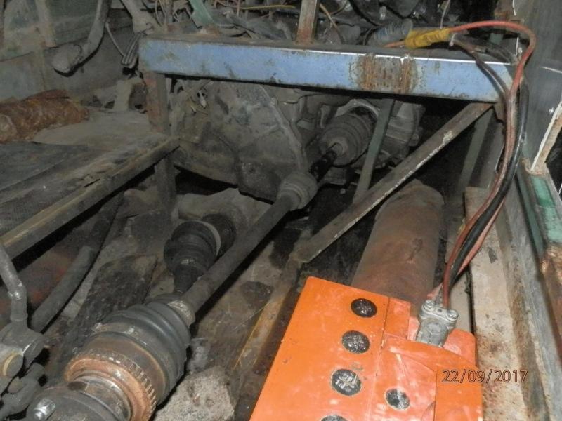

Собрал всё вместе.
Вместо самодельного сварного привода от акпп до РК поставил цельный правый привод от дизельного ниссан примеры Р10. Он по шлицам акпп родной, но мощней в 1,5-2 раза. Заводил, крутил боя нет почти.
РК переставил почти к самому узлу перелома.
Привод на заднюю секцию опять колхоз, сторона к РК от 08ки, сторона к узлу альмера Y11. Ось поворота проходит почти через середину привода, поэтому оба ШРУСа делят угол между собой. Т.е сейчас у ШРУСов запас по углу ещё двойной.
Осталось удлиннить привод переднего моста. Переставить бензобак, поменять бачёк гору и провернуть задний мост вверх хвостовиком  :biggrin: :morning: :drinks:

« Ответ #703 : Сентября 23, 2017, 14:17:14 »
Дим, один из шрусов внутренний? Иначе как они будут делить изменение длины вала?
« Ответ #704 : Сентября 23, 2017, 15:25:45 »
Ждал что кто-нибудь про это спросит  :smile:
Оба наружные, поэтому на ниссановской палке пока не поставил стопорное кольцо.
В приводе на передний мост такая схема со скользящей шлицевой в шрусе работает уже больше года без проблем и износа шлицёв нет.
Специально сварил палку на 1см короче чем надо, а по факту, когда полностью сложены рамы, ход оказался около 1-2мм.
Поэтому пока думаю, так оставить или кольцо стопорное поставить на место  :pardon:
Ещё придётся РК двинуть назад на 5мм или чуть меньше, чтоб шлицы полностью зашли.
