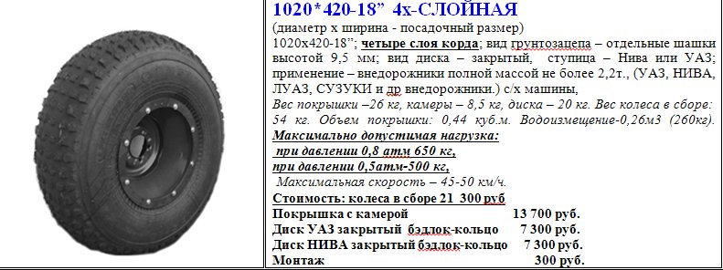

АверС:hi:  Темка большая дюже..  :blush:  Колеса дорогие?
Re: Роликовый с вариатором
« Ответ #734 : Июня 12, 2014, 22:59:37 »
Dil, самому хочется прокатиться :blush:, узнать, будет он поворачивать или нет :blush: :biggrin:
кулибин64, видео не знаю как вставлять :blush:, да и снимать надо кому-то :blush:, а я один строю :blush:
leon10010, а как её уменьшить :blush:, цена на колёса как в прайсе :pardon:
