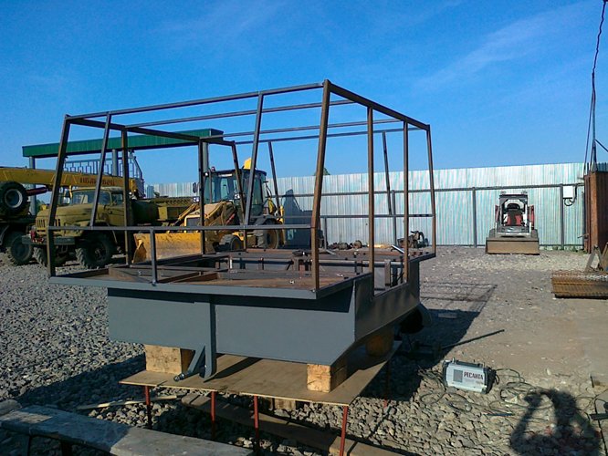

покрасил заднюю полураму :blush:, ролики тоже покрасил :pardon:
Re: Роликовый с вариатором
« Ответ #671 : Мая 21, 2014, 20:49:41 »
начал варить надстройку :pardon:

« Ответ #672 : Мая 22, 2014, 19:25:07 »
АверС, Сергей, диски готовы. Вот фото
А вот фото приваренной резьбочки на 1/2"
Жду от тебя данные.
