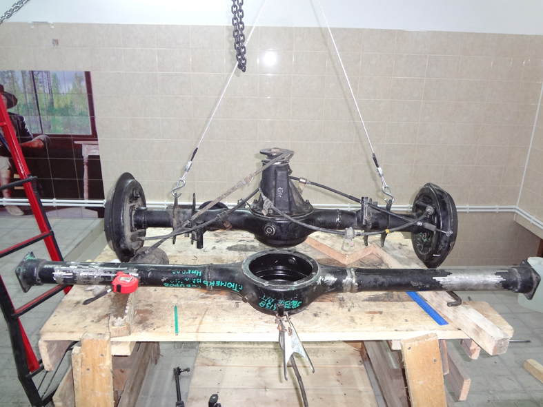

Не знаю ширину моста Самурая, от Джимни получился 103мм по чулкам, короткий.
Юрич
  • Гость
Re: Широкие и узкие мосты Джимни
« Ответ #2 : Ноября 19, 2012, 08:10:54 »
Жуть! С чего вы решили, варвары, что так можно сделать настоящий картер моста? (aggr)
На глаз видно, как его скрутило! И не могло не скрутить, сварка же! На такой длине даже кондуктор не поможет, все равно утащит после снятия.
Балки обрабатывают после сварки, посадочные под подшипники полуосей, сальники и торцуют под крышки.
На снимке - сворачиватель полуосей и крушитель подшипников!
 :fool:
« Ответ #3 : Ноября 19, 2012, 13:20:06 »
Мне кажется его погнуло при эксплуотации  :pardon: это заводская сварка
Ещё фотик может жать искажение  :blush:

Узкие мосты по плоскостям крепления дисков около 1250 мм, вчера разбирал задний полуось по шлицам 27/25 мм
Широкие вроде около 1390+-
таблица по передаточным.
http://www.zuki-up.ru/for-reading/jimny-gear-ratio
