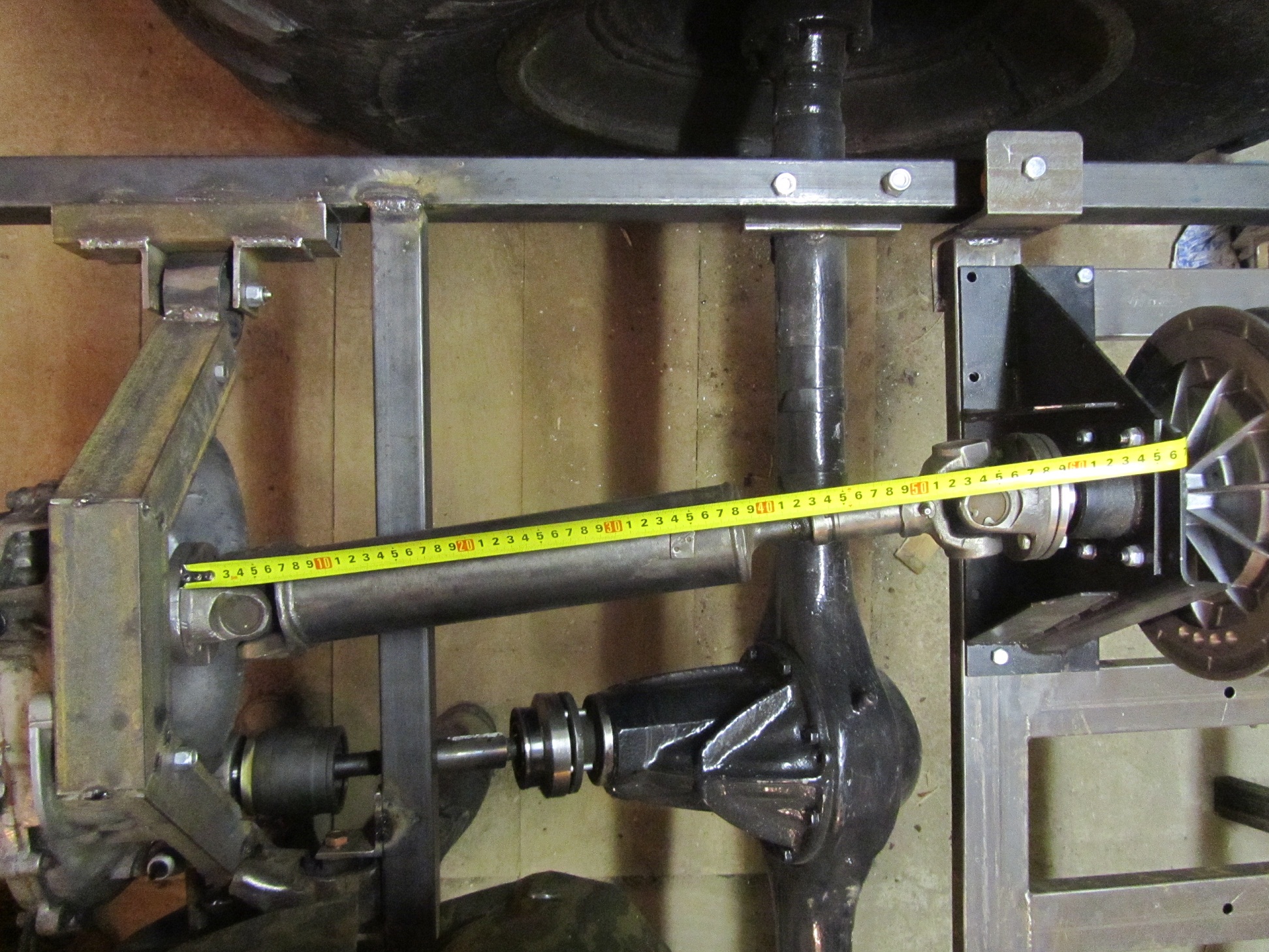

РоманЮК, расскажи как укорачивал ведущий кардан???
Балансировал?? Или, в станке центровал и прям в нём обваривал???
Оффлайн РоманЮК
  • Сообщений: 177
  • Имя: Роман
  • Откуда: Пикалёво
Re: Опять с вариатором....
« Ответ #199 : Апреля 13, 2013, 23:25:51 »

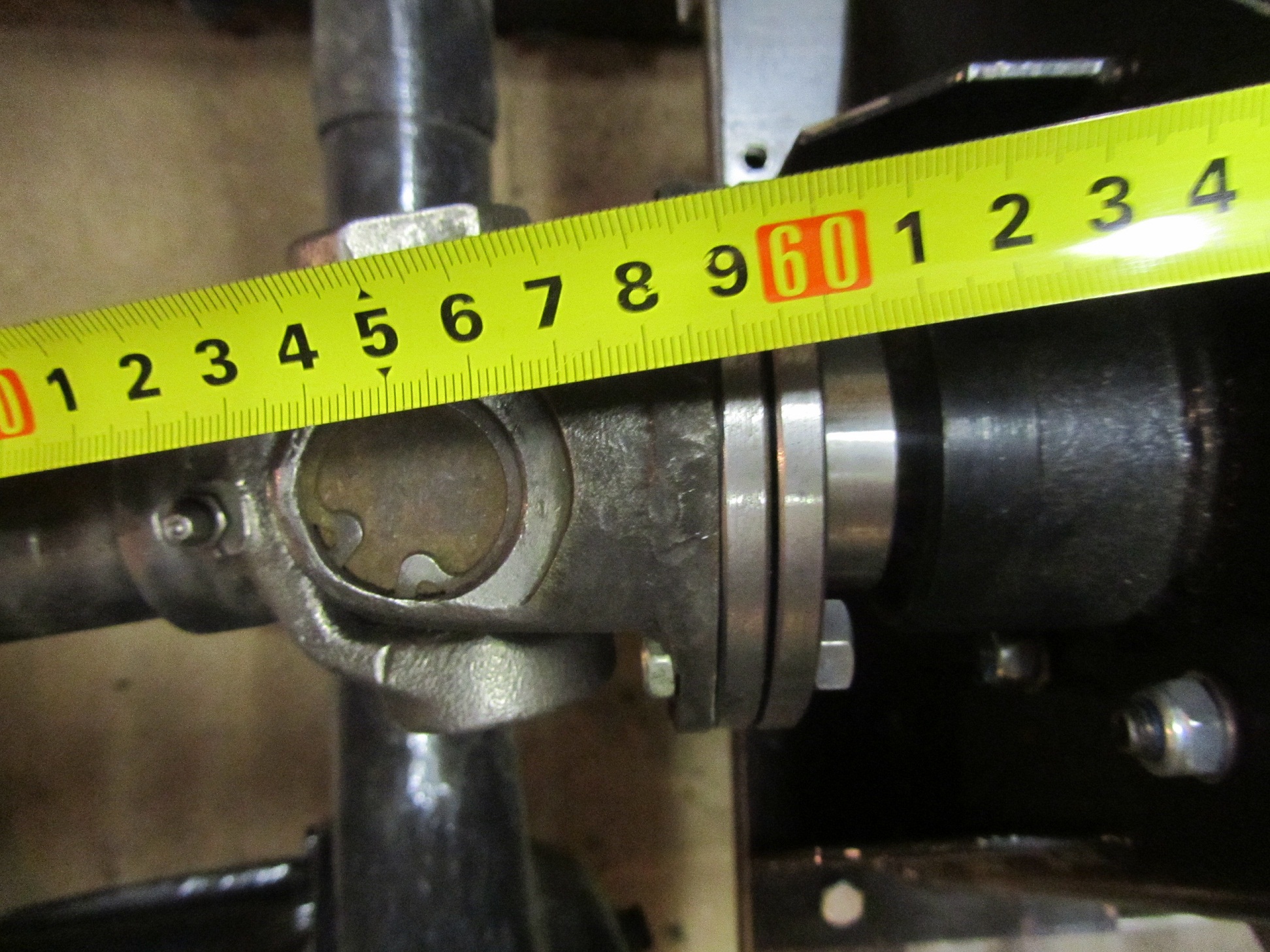

РоманЮК, Померь расстояник между флянцем КПП и флянцем на вариаторе.
Так будет проще.  :blush:
