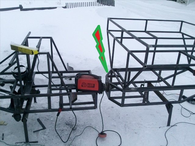

БД, скос на задней раме к кулаку зачем делаешь?
Прикинул, без скоса 50 мм зазор между рамами при складывании до ограничителя. У тебя больше складывается? на работу кулака это не повлияет?
