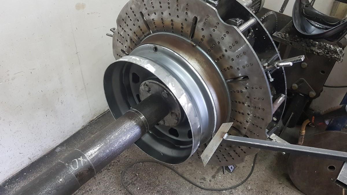

Как сделать из диска 16 дюймов диск 16 дюймов с конусами и бедлоками   :preved:
Отпиливаем от нового диска Уаз борта:
Берем конуса и кольца, предварительно изготовленные по техзаданию:
Собираем и варим в кондукторе:
Проверяем на герметичность:
Взвешиваем:
И фотографируем на память со всех сторон   :smile:
