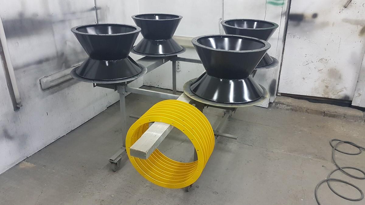

Прокат кольца из стальной полосы 40х4 мм:
Сварка колец из полосы в кондукторе.
С центровкой кольца по наружному диаметру:
С центровкой кольца по внутреннему диаметру:

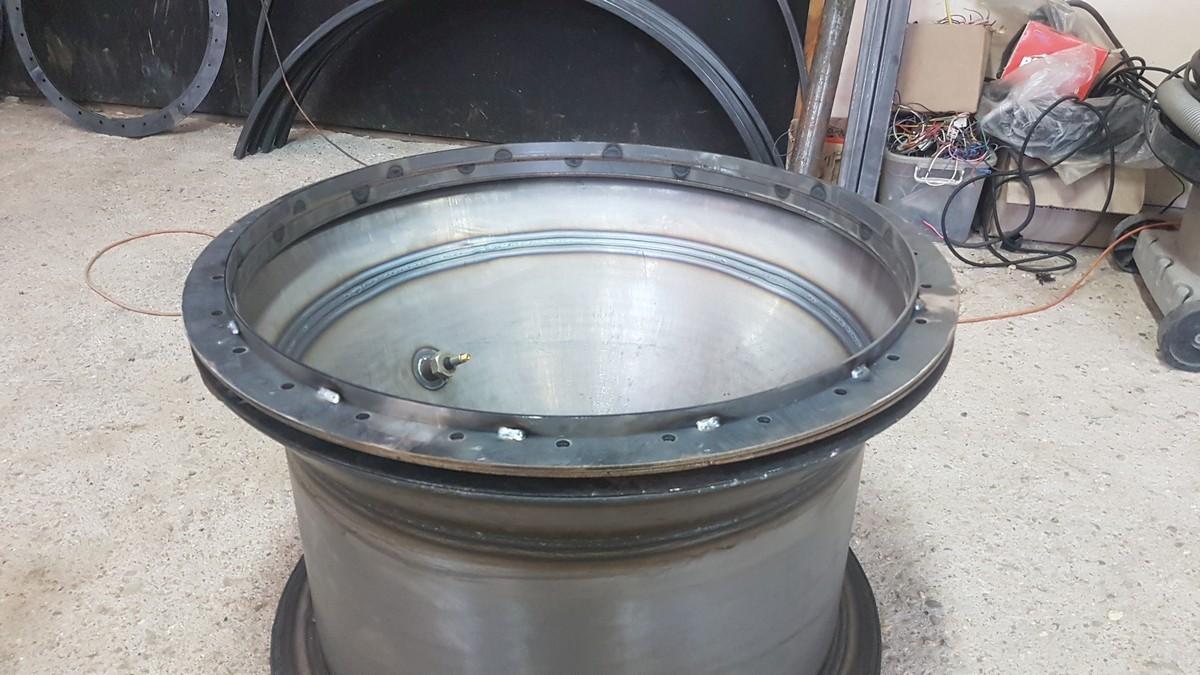

Диск 25 дюймов со вставкой-бочкой:
Варка бочки:
После сварки бочка была проверена на герметичность. В принципе ее можно использовать как канистру. Но лично я бы не стал  ::cheesy:::
Из особенностей данного диска, отмечу вварку под внутренний конус полосы металла шириной 15 мм, в целях увеличения пространства для гаек бедлока:
Еще к съемным кольцам бедлока приварены упорные полки:
Вес съемных колец с упорами 5,9 кг:
Вес полностью проваренного диска 25,5 кг:
Толщина колец бедлока 4 мм, упорных колец 3 мм, конусов и бочки 1,5 мм, размер сердцевины 260х10 мм.
