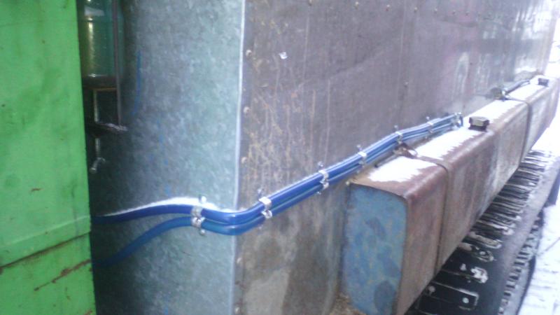

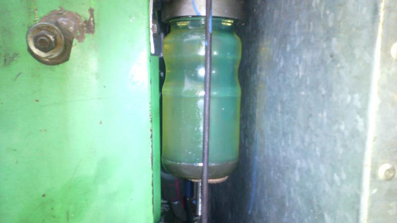

Сегодня сфоткал что получилось с "сухопарником"  :biggrin:
Выгнал на стоянку
Отстоялось  грязь из баков.
Вывел воздухозаборник.

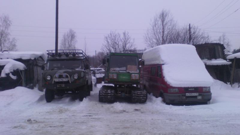

« Ответ #2858 : Января 06, 2018, 21:16:16 »
Выгнал на стоянку
кулибин64, Много, у тебя, техники  :blush: :biggrin:. Зажиточный  :pardon: :biggrin:.
« Ответ #2859 : Января 06, 2018, 21:18:41 »
Выгнал на стоянку
АверС,  Буханка не моя  :blush:

Извиняюсь, обычный фильтр от дизеля не проще? Мой стоит 400-600р, внизу резьба под датчик воды. Тысяч через 30 его менять можно.
« Ответ #2863 : Января 06, 2018, 23:44:48 »
У меня саляра сначала попадает в банку, потом в фильтр грубой очистки, затем в фильтр тонкой очистки а потом в ТНВД .
Банка нужна для быстрого удаления грязи. Дёшево и сердито  :biggrin: :biggrin: :biggrin:
« Ответ #2864 : Января 07, 2018, 00:29:38 »
Не в банку, а в отстойник!  :diablo: :biggrin:
