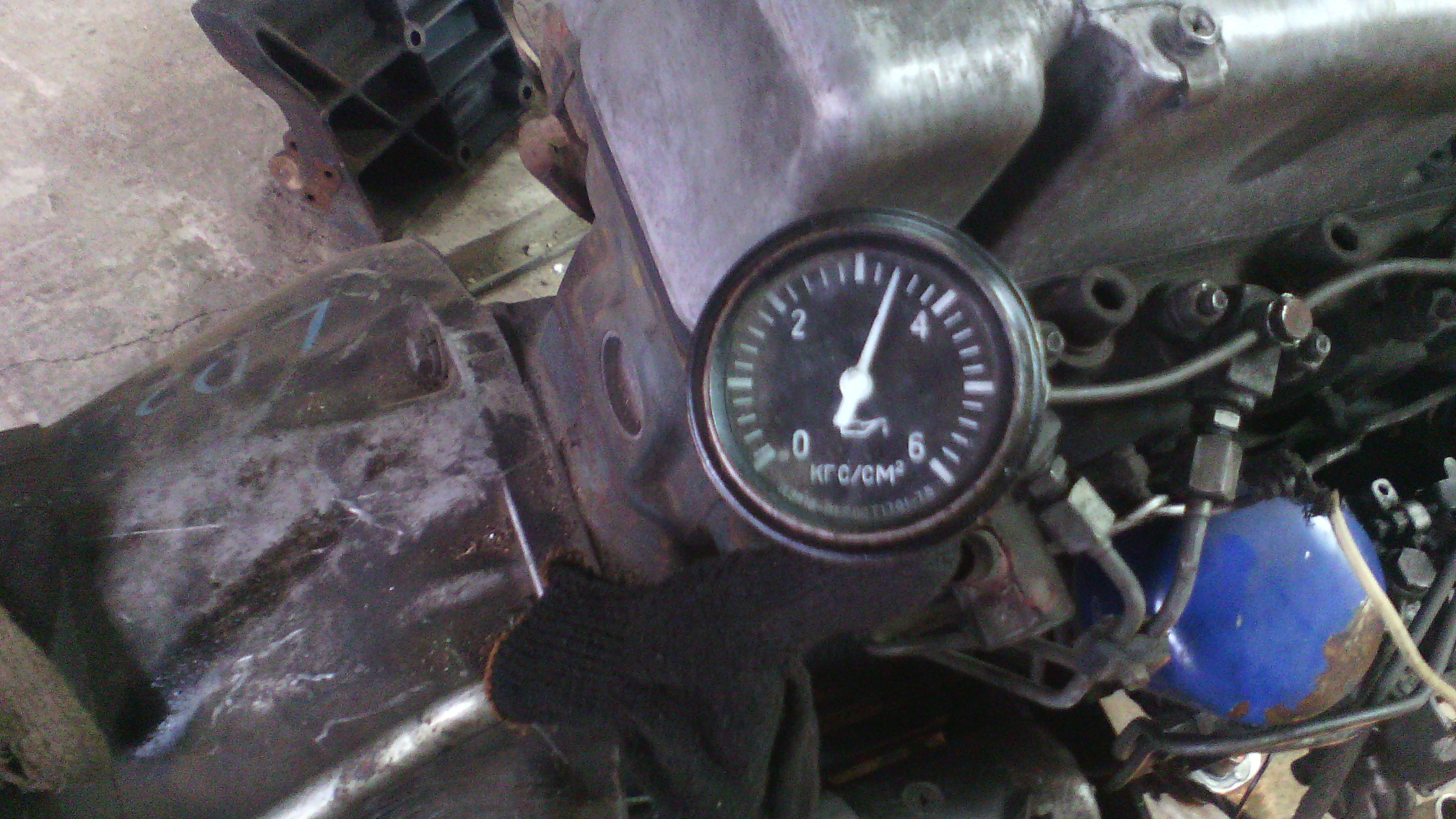

Давление дизеля во :
На холодную чет маловато!? :hi:

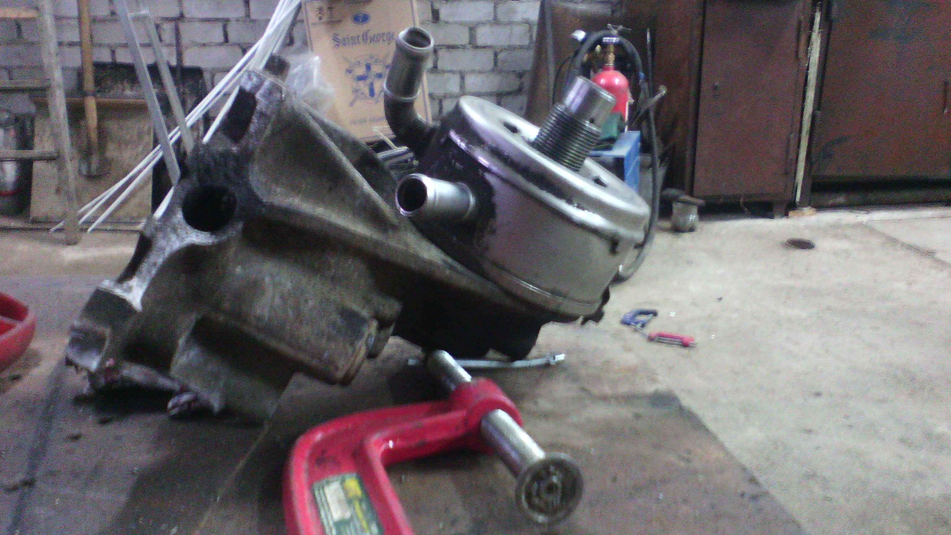

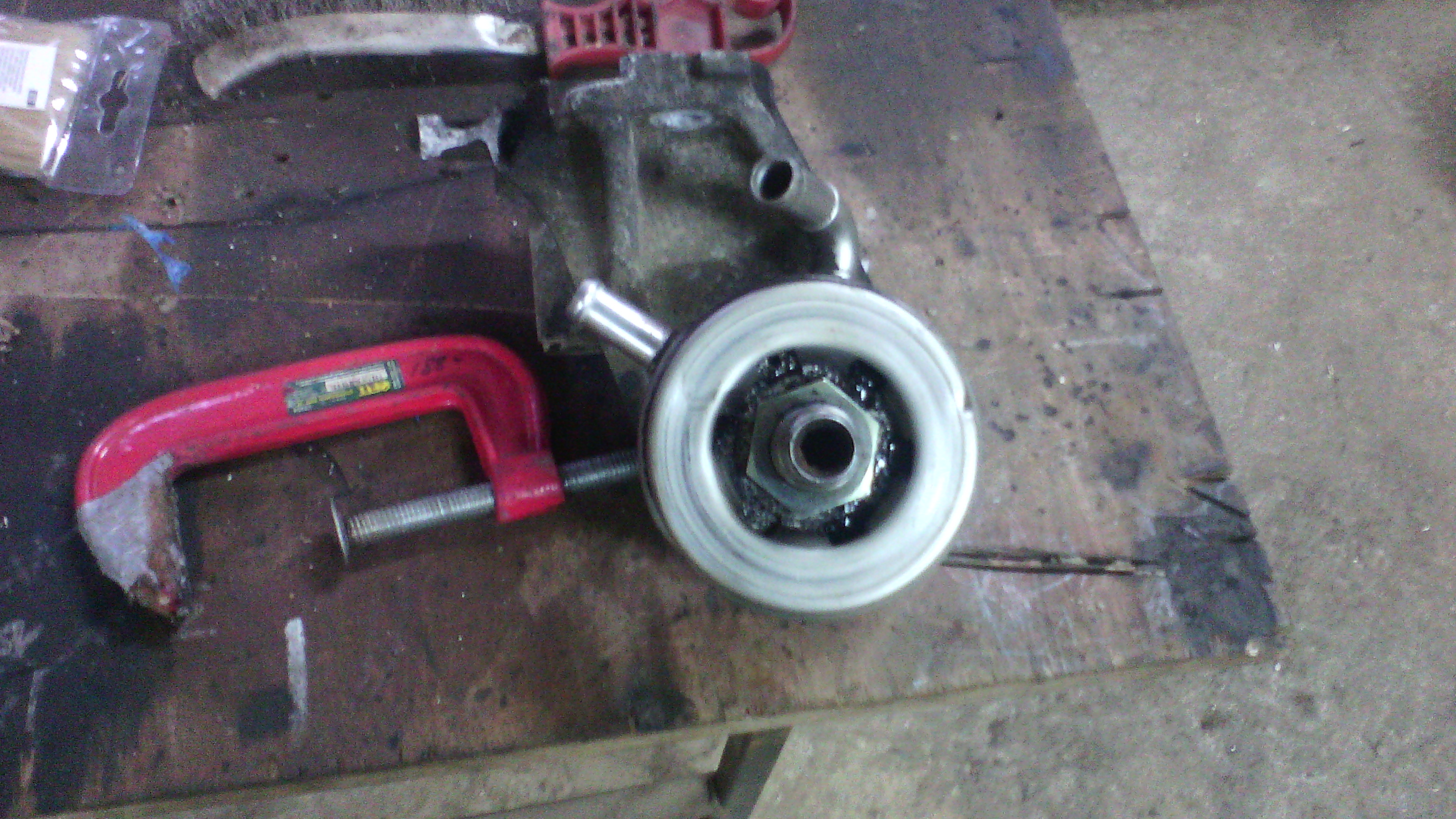

Если поставлю вместо радиатора для АКПП вот такую штуку и маслянный фильтр(незнаю как называется):

Миха TT, Давление выше не поднимается хоть газуй хоть нет. :biggrin:
Теплообменник.
Можно попробовать, желательно в обратку печки включить.
Добавить радиатор никогда не поздно.

А в дизеле фильтр мож в хлам? ну и давление такое. :blush::blush::blush:
