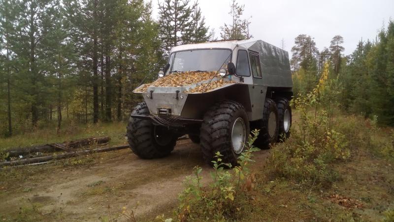

А мы пока подготовили новые тапки для похода, на заднюю ось. Диски что стоят совсем устали.  :biggrin:

 :hi: Приветствую.
Прокатились на рыбалочку на дальнее озеро.  :good:
Пробег 310 км. из них 40 болотами. Бенза 85. Грунтовка местами убита лесовозами. Крейсерская скорость 30-35.  :pardon:
Поломок нет.  :biggrin:
