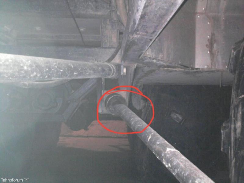

« Ответ #657 : Июля 13, 2017, 21:25:11 »
koolakov, Сергей, подскажи пожалуйста  в чем хитрость этого узла? Ведь здесь по логике шаровая опора стоит... По фото не пойму что да как..  :fool:
Оффлайн отец 29
  • Сообщений: 67
  • Откуда: п североонежск
« Ответ #658 : Июля 15, 2017, 08:23:30 »
KAZAHH принцип крепления как  на уаз,который на пружинах спереди.
