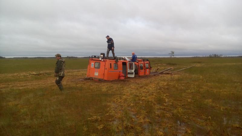

« Ответ #672 : Августа 09, 2017, 13:49:14 »
Привет.  :hi:
После последней поездки стоять долго не пришлось. Позвонили с МЧС. Так мол и так надо спасать лося.  :wacko2: :shok: :sarcastic_hand:
А расклад такой что ребята поехали забирать человека который умер на Кожозере в составе группы по сплаву.
Их начальство не снабдив их нужной информацией просто кинуло в бой. Парни прыг в ЛОСЯ и по зимней дороге. Ну и прилипли.
Мне в помощь пришел блять ТРЭКОЛ из Архангельска за 360 км по асфальту. Среднемоторный первых выпусков.
Двинули. Сто км по грунту уже были проблемой. ОН не едет.  :shok: Ну то есть не может больше 40. Постоянно ждал.  :morning:
Выскочили на зимник, заболкованный. Лужи ну и так по мелочи. Опять отстает. Я смирился. 20 км мы прошли за 2.5 часа.  :shok:
Стемнело. До утопленного ЛОСЯ сталось 1.5 километра.
Я спустился он до этого как выехали на зимник. Говорю полковнику:-"Ночью в болото не есть хорошо".
Не послушал.  :biggrin: Я прыг и пошел. Дошли до ребят.
Через 15 минут по рации вышел ТРЭКОЛ стою до утра, ночую. Проехал 40 метров. У меня опять шок.  :shok: :biggrin: :biggrin: :biggrin:
Всем спать.
Ну а на утро понеслась. Смотрите фото, видео.
Спасательная операция продолжается. МЧС отправил другой дорогой. Звонили с Москвы по ходу хотя вертушку вызывать.
Я дома.  :biggrin: :hi:
Р.С. оба этих недоразумения не едут. Шок от увиденного продолжается.  :drinks:
« Ответ #673 : Августа 09, 2017, 14:21:09 »
надо спасать лося.
Не правильно назвали технику, как корова в болоте!  :pardon:
« Ответ #674 : Августа 09, 2017, 14:27:32 »
надо спасать лося.
На бок то он валиться зачетно.
Когда на зад поехали от 10 раз застрял на 1.5 километрах. Но как то сам выбрался.  :shok: :wacko2: :biggrin:
