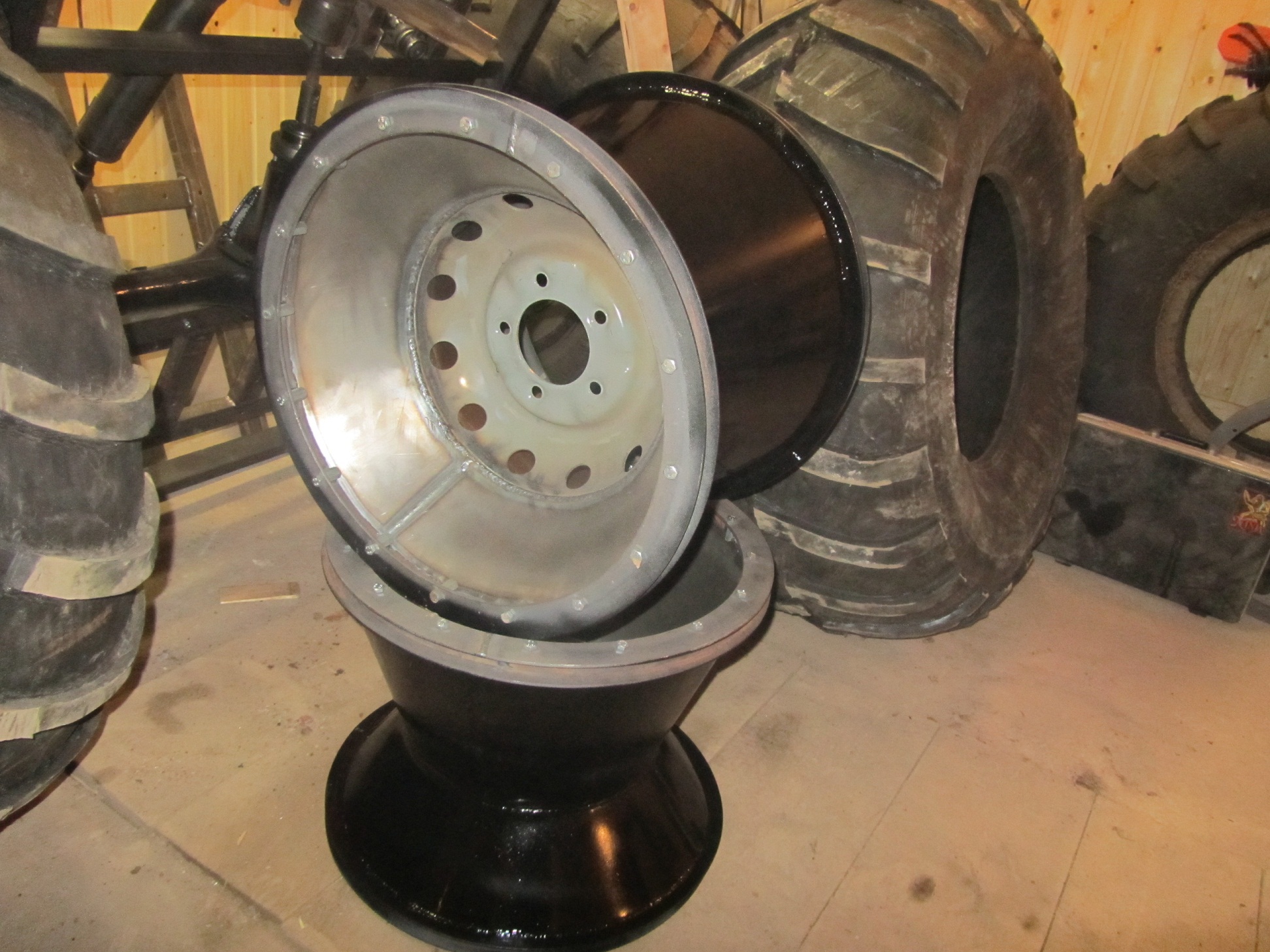

OFF-ROAD36, перед покраской всёже рекомендую проверить , как садится посадочное колеса на посадочное диска. Был у меня в практике случай, заказчик не мог посадить покрыху на диск. На меня грешил, а после промерки выяснилось, что колесо имело меньший диаметр, чем надо. Пришлось ему лепестковым диском колесо обрабатывать, чтобы натянулось в бедлок.  Колёса были Трекол. Странно, обычно эти Арктиктрас страдали, Трекол - очень редко, но, видно, тоже бывает.

DIV, Игорь, а почему два шва на конусе?
Ради экономии металла я допускаю не более двух швов на внутреннем конусе. На наружном конусе только один шов.

Игорь, подскажи, какие варианты вентиля для накачки бескамерки? желательно чтоб без сварки...
Блин, опять транспортники подвели. Я всегда вкладываю в пакетик четыре вентиля, чтобы покупателю не бегать по магазинам и не искать. А пакетик обматываю скотчем и прикручиваю проволокой к одной из сердцевин. Некоторые покупатели говорят, что никакого пакетика не было.
Это обычные резиновые вентили для бескамерных колёс УАЗ под отверстие 13 мм, стОят примерно 10 руб. А вообще вариантов вентилей множество. Например есть металлические, которые на резьбе, но стОят они уже от 70-80 руб.

Рома, а ты колёса внутри Россвиком будешь обрабатывать ?

DIV, привет, Товарищ!  :biggrin:
Прокомментируй тут, для чайника, как собирать колёсья на Твоих дисках - с бедлоками и с резьбовыми фиксаторами.
