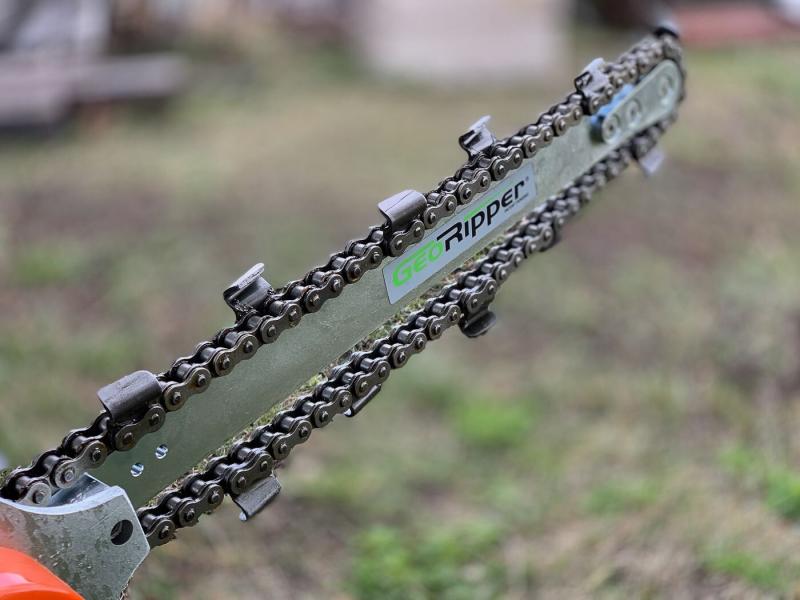

Вот нашел самое эффективное расположение зубов . Вполне логично что идут клином кирки .

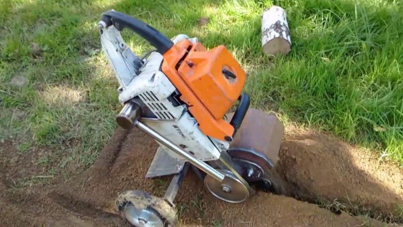

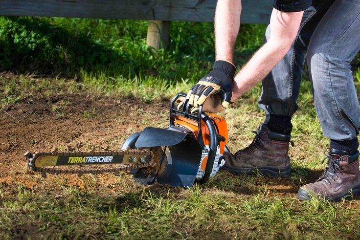

мвп,  Есть такой вариант

Есть такой вариант
Испытываю сомнения на счет неравномерной нагрузки на звено и перекоса ветви в разные стороны . У нее нижнего удерживающего перекос клыка нет .
