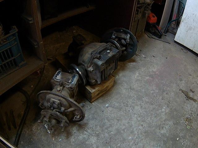

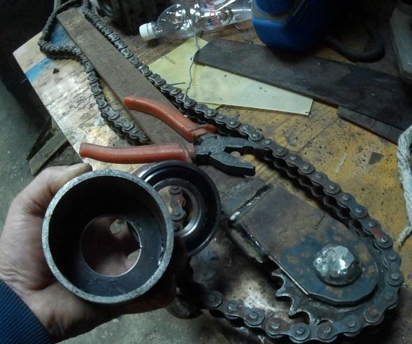

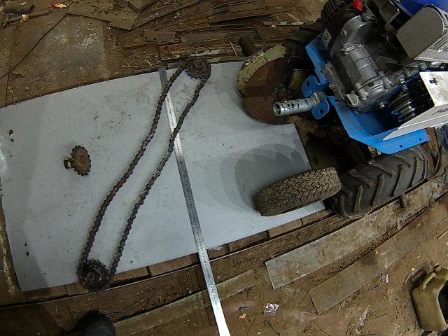

Начал потихоньку выковыривать хлам из мерзлых углов . Нужного не подобрать стал быть без токарки не обойтись  :diablo:
Отсюда надо убрать КРы и привинтить оськи колесиков а может сразу колесики  :wacko2:
Обдумываю вариант . Правая ось крутит пилу , левая ходовую шасси в обратную сторону . Понижение 1-20 у ГП- 3

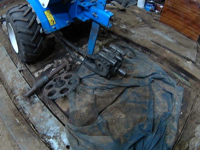

Если звёздочка - ведомая, то делай сразу фаски- пропилы чтоб грунт роликом выдавливали из впадины, а не натягивало цепь. Компенсатор пружинный тоже не помешает :hi:
Ковырялка подземных коммуникаций
« Ответ #25 : Января 15, 2024, 22:13:20 »
:hi:  второй раз слышу  :hi:

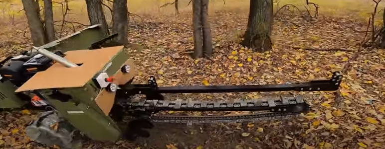

Чо там за штанга над цепью ? Из башки мякина высыпаться начала , у многих видел и у многих (у большинства) невидел .
« Ответ #28 : Января 16, 2024, 16:44:52 »
Штанга кабелеукладчика .   Мне не надо .
