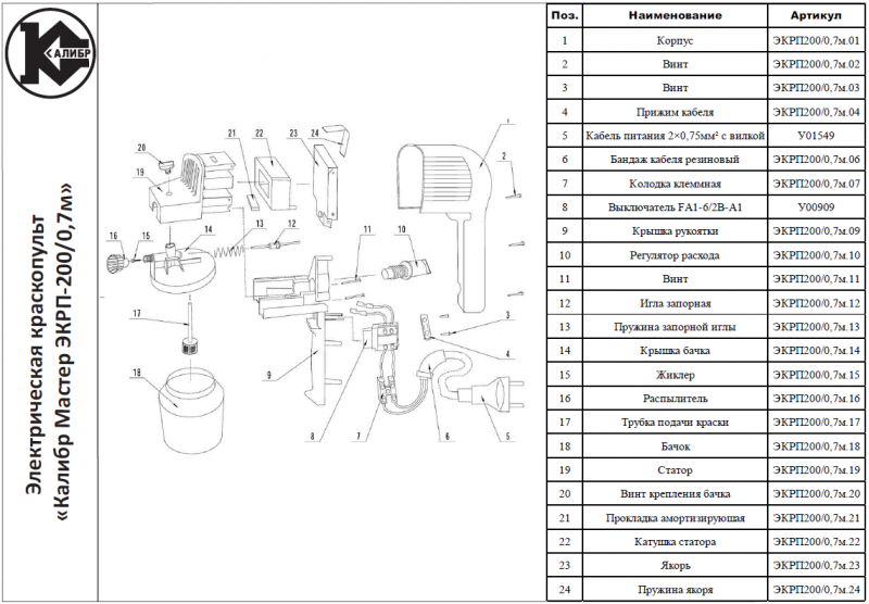

Подарили краскопульт электрический Калибр ЭКРП-200/0,7м (вибрационный),но не хватает деталей распылителя.
Может быть кто-то сталкивался с подобным устройством?
Подскажите чего не хватает и размеры, хотя бы примерные.
Заранее спасибо.
Вопрос по краскопульту электрическому
« Ответ #1 : Июня 29, 2022, 16:59:22 »
А забить в поиск - религия не позволяет? - так вроде не суббота...  :blush: :pardon:
ссылкасхема-для-Калибр-ЭКРП-200-0-7М-kl.261/
