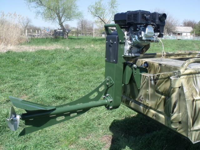

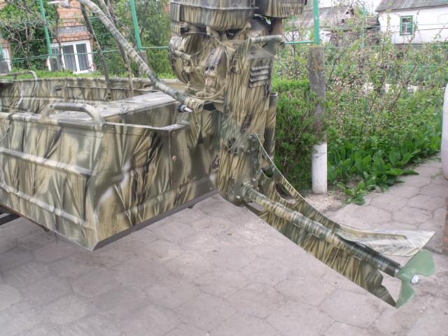

   Ну раз просишь - смотри....
- это 8л.с. - вес 30
- это 20л.с. - вес 60 кг.
- это 27л.с. - вес 80 кг.
    - На всех моторах ось подвески вертикальная- нержавейка . Вращаются во втулках капролон. не требуют обслуживания вообще.
    - Горизонтальная ось - нержавейка в резиновых сайлентблоках - очень хорошо гасит вибрацию.
    - Гребной вал составной - в воде нержавейка. Поломок уже лет пять не было .
    - Все болты и гайки - нержавейка.
    - Покраска - полимерное покрытие.
       Это всё " стандартное" исполнение , т.е. на всех моторах так.

Васильев, Чем конструктивно отличаются сапоги  на 8 и 24 лс? И какая разница в цене? Как регулируется натяжка ремня, какой ремень? Подробности в студию  :smile:

Это не болотоход - это пародия никогда в наших условиях он работать не будет , человек который это делал не имеет реального опыта эксплуатации болотоходов. Разве только по открытой воде без препятствий , но это уже не болотоход.
   Они совсем разные...размеры ,толщина металла, способ крепления дв-ля , даже способ натяжки ремня разный.... За счёт этого вес 7ки-8ки - 30-31кг.полностью всборе с винтом

Румпель под левую руку - это не болотоход это породия..

Хотелось бы больше конкретики. ремикс свои изделия вплоть до болтиков показывает. человек приобретая у него "болт" прекрасно понимает что приобретает. как достигли 30 кг? дейдвуд алюминий? какой стоит ремень? и ЕГО цена (ремня), какая (ЕСЛИ ЕСТЬ) редукция, как смазываются подшипники в дейдвуде? цена и доступность сальников? какие неисправности были за время эксплуатации?
