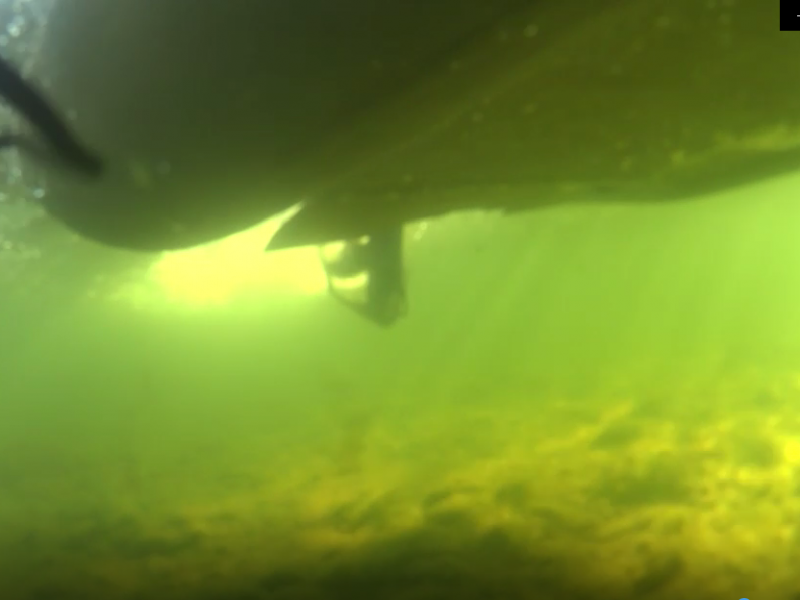

Остальные вопросы оставили без внимания, не горе. По своему опыту скажу, желаемого результата подъём мотора за транцем не даст. Осадка лодки + торчащий редуктор мотора в защите + винт не развивающий 100% упор. Результат, загрузка лодки на половину меньше, по перекатам бурлак тащит лодку.
На снимке мотор поднят выше баллонов на 10см.

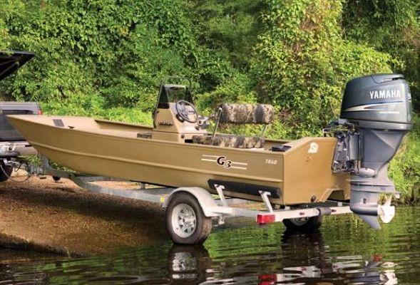

Лодка Крым, мотор Сузуки 30. Я уже увеличил высоту транца на 25 мм, хотелось бы побольше.
« Ответ #2854 : Июня 10, 2023, 18:15:52 »
До 50мм можно поднять смело, но надо ставить плиту на этом уровне. Выше тоже можно пробовать, скажем до 70мм. Но мотор запросится на навесной транец что бы плиту удленнить. Плита держит воду, подней давление, в щели фонтанчики бьют. Винт плм надо дорабатывать.

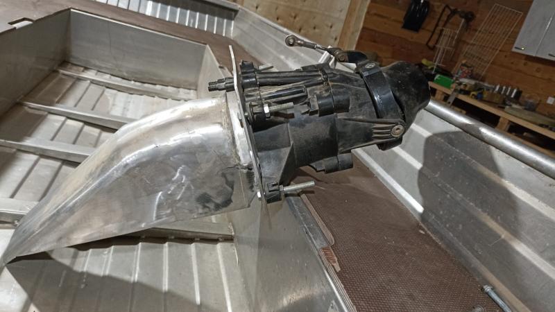

Думал и про этот вариант, даже расковырял гидроцикл. Сварил водовод, может и сделаю когда нибудь.
« Ответ #2859 : Июня 11, 2023, 09:12:30 »
Интересный вариант может получится, если пилить лодку. Сменный туннель и водомет будут поинтереснее чем приподнятый мотор. Я уже писал, приподнятый мотор не тот путь.
