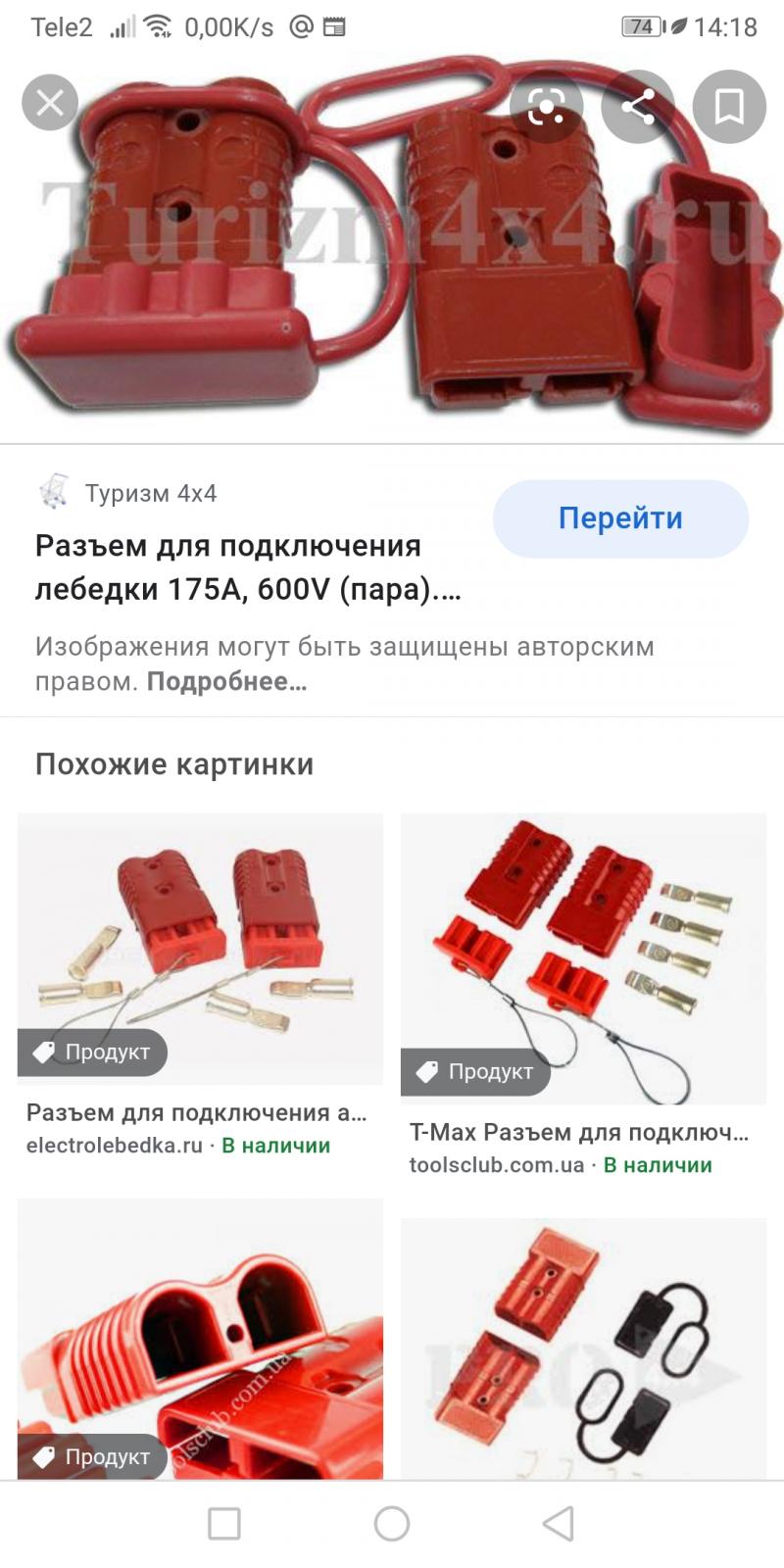

Подскажите как поступить. Аккумулятор в лодке будет стоять в носу. Кабеля идут через всю лодку к мотору. Что бы мотор снимался хочу сделать быстро съёмный разъём. Какой посоветуете?

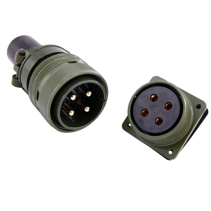

Вот такое на 380 В выдержит?

Антоха, Там ток за 100 А. при низком напряжении. Провода нужно сварочные, медные. Разъемы посмотри от эл. велосипедов, от авто. лебедок и т . д.
Можно мощный клеммник с барашками.

выдержит?
Такой должен :good:

Антоха, Еще вариант. Я у себя сделал так. Взял разъем от проводки ВАЗ на 8 бит, по 4-ем пустил "+", по 4-ем "-".
Крутил, вертел двигатель, ни чего не грелось и не дымило. Правда не знаю пока сколько прослужит.
В джип/тюнинг магазинах есть отличные двухконтактные силовые разъемы для лебедки. Лучший вариант.
Ставлю давно на все свои машины уже лет 10. Отказов не было...
