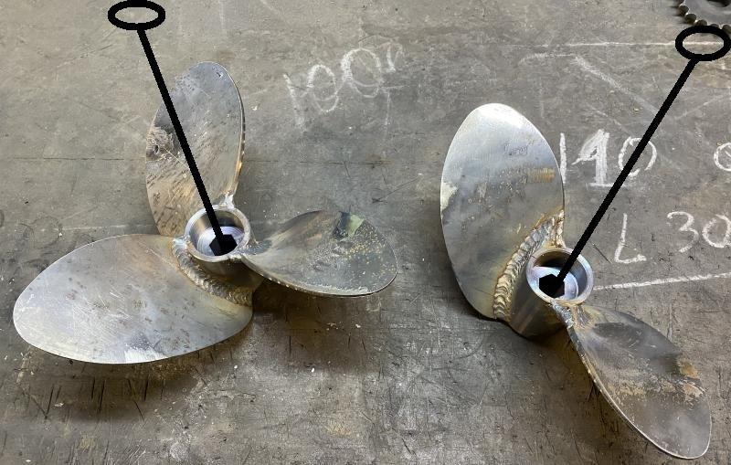

Ты вот Федор зачем в который раз про это меня спрашиваешь, знаешь ведь, как и чем я измерял и где на форуме результаты измерений выложены.
Еще раз повторю, измерять можно по разному... а вот сравнить можно только совместив две модели и будет видна разница.
Ведь разговор идет, что бы Вы не выдавали сделанные винты за геликоид, Это копированные тайские  :smile: и что бы их сравнить я рисовал в объеме спираль, пытался её изменить и подогнать к американцу и к тайцу... увы они расходятся по поверхностям  :sad:

Если коллективно делаем винты и пробуем, одна конструкция построения поехала и я считаю неплохо. Вторая пока нет, нужно доработать и тоже, думаю, поедет.
А человек пропагандирующий геликоид делает копии тайского, а не геликоиды.
Просто разговор идет к тому, что бы это назвать своим именем, а не катить на всех бочку "администратора"

У меня кроме копий тайцев есть и три вида геликоидов и все едут. Просто штампы еще удобные не сделал поэтому не хвастаюсь.
Я работаю, пока ты свои штампы и винты режешь.
Совет. Заткни наконец уши. Сделай лопасть, как у винтов Васильев, отштампуй с правильным- геликоидным шагом, привари под правильным углом к ступице, заточи кромку и сделай нормальный интерцептор, опять же как у Васильев. И будешь на коне. И ныть в мою сторону не нужно будет.
Напомню, ты ведь сам три года назад вызвался завалить всех винтами, так давай. Все ждут и я то же.
