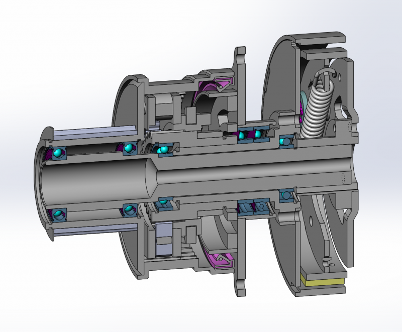

Я с ним тоже сотрудничаю, и реверс редуктор у него на моторе  в 24 л/с ... сегодня пришло сообщение, в нем срезало вал Ф20 мм  :sad:
Это сцепление имеет три вала, они расположены друг в друге. Это был вариант прошлогодний, такой же как у Васильева. Я публиковал рисунок с его сечением.
Но уже есть переработанная версия и он будет с валом Ф25 мм. Сейчас жду саму железку для изучения и изготовления новой версии для дальнейших испытаний.
Сам реверс редуктор впорядке, но механизм должен работать весь в комплекте, а не по частям. Так что в этом сезоне, надеюсь, завершим его испытания и запустим в серию  :smile:
« Ответ #215 : Мая 12, 2022, 21:27:18 »
На фото доработанный реверс редуктор с центробежным сцеплением с валом Ф25 мм.
Но при изучении предыдущей серии, возможно еще прийдется усилить
