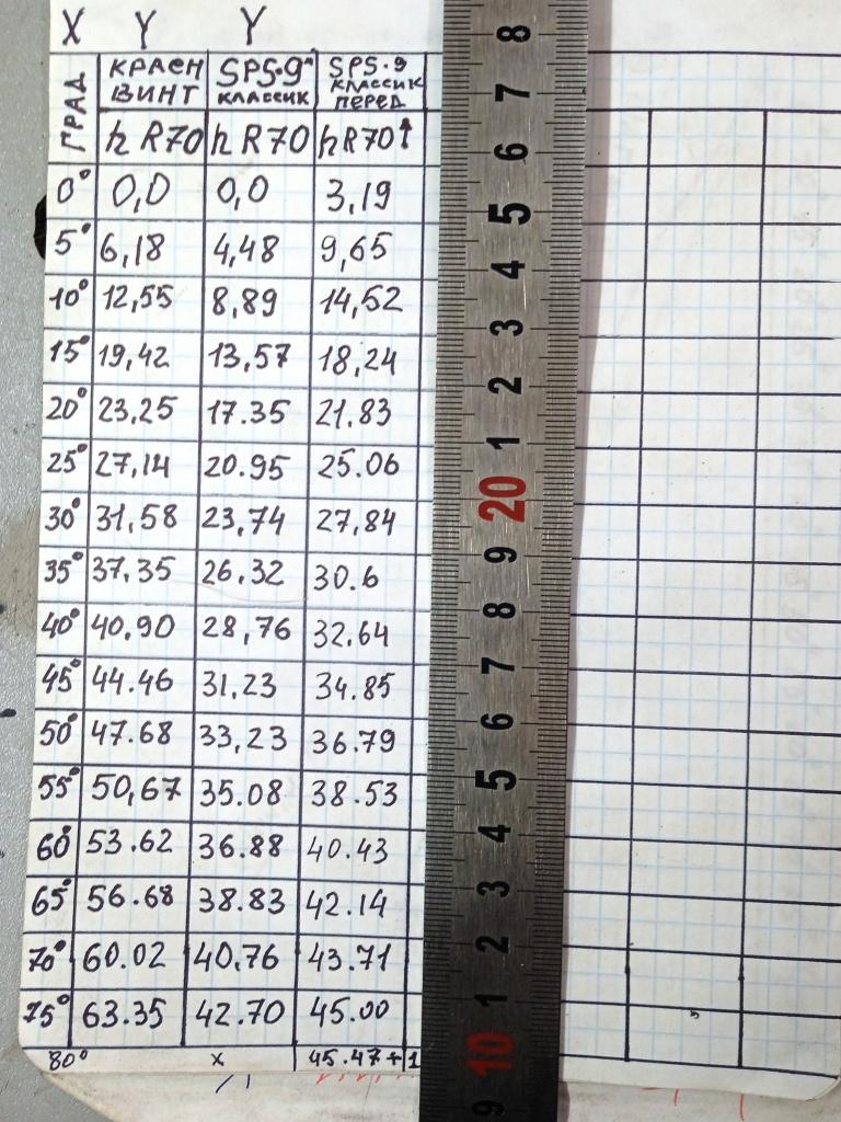

Вчера появилось не много времени и вот появилась еще одна колонка цифр:
Прибор позволяет сделать измерения по одной винтовой линии с обеих сторон лопасти.
Тем самым построить сечение лопасти по измеряемой винтовой линии.
Порадовал эл. штангет, если обнулить показания в середине шкалы и измерять в обратную сторону он показывает отрицательные значения, так что ничего не пришлось вычитать. Я всего лишь записал числа в таблицу, без знака минус.
 Построил график в "Excel", получилось сечение- профиль лопасти.
Вот этот график.
Это профиль (сечение) лопасти винта SPS-9" Classic. По винтовой линии с R 70 мм.
Честно говоря график разочаровал. Я надеялся увидеть полноценный профиль, а увидел только оставшуюся после тщательного вышкуривания винта,
оставшуюся "кочерыжку".
На задней поверхности (синияя) в точках 1 и 3 видно как зашкурен желоб профиля.
В области 2 на передней поверхности винта (красная) зашкурена впадина в области маркировки винта.
Кромки винта я показал точками, поскольку точно замерить там нет возможности.
От утолщения профиля в районе самого большого прогиба, почти ни чего не осталось, хотя остатки, ближе к задней кромке видны.
Ну что же, пора взяться за винт к которому не прикасалась шаловливая рука со шкуркой.
Как будет время буду делать замеры там.
« Последнее редактирование: Июня 27, 2023, 15:18:29 от remix59 »
 Интересно будет посмотреть , если наложить замеры . Спед , повер и грузового , слоями . У какого винта будет больше прогрессия . Я особо не мерил винты . Замерил спед , на нем не так заметна прогрессия с первого взгляда . Думал по теории Крепости построен . Ан нет после замера , точно такая же прогрессия , как Ремикс на грузовом намерил . Закономерность в прогибе прослеживается , у двух винтов . Повер думаю такую же покажет .
