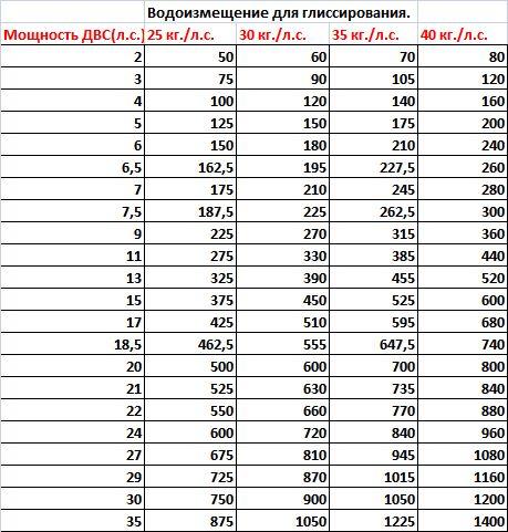

Сделал еще одну эл. таблицу по зависимости водоизмещения и необходимой мощности ДВС для выхода на глиссирование.
Графа 25 кг.- для "Квадратных, коротких, килеватых лодок ПВХ" и трудно глиссирующих, жестких корпусов.
Графа 30 кг.- для "Качаственных, зауженных ПВХ" и килеватых, глиссирующих, жестких корпусов.
Графа 35 кг.- для лодок-плоскодонок и слабо килеватых в носу и плоских в корме жестких корпусов.
Графа 40 кг.- для супер-пупер глиссирующих лодок. Например "кабот Уран-550Ф" со слов производителя 42 кг на 1 л.с.  :smile:
Думаю, как подступиться к примерной таблице: мощность-редукция-диаметр винта.
Можно начать заполнять по имеющимся данным, а потом дополнять пустые ячейки.

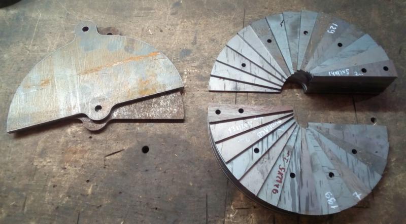

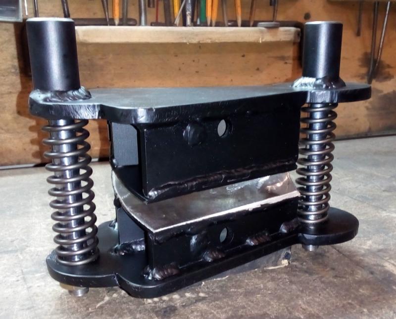

Сделал из подручных материалов секторный пресс для 6-го шага, 150 мм. пробовал давить. Виток шнека получается из заготовки, как раз по размерам которые выдает калькулятор.
Есть разница между растягиванием плоской развертки на шаг, как я делал раньше и гибкой.
Растягивать можно максимум до 4-го, 5-го шага. Дальше происходит слишком большое растяжение материала возле будущей
ступицы, из-за ее относительно маленького диаметра.
Шнеки с большим внутренним диаметром делать растягиванием, самый простой способ.
Нарисовал новую развертку лопастей под гибку. Буду пробовать гнуть.

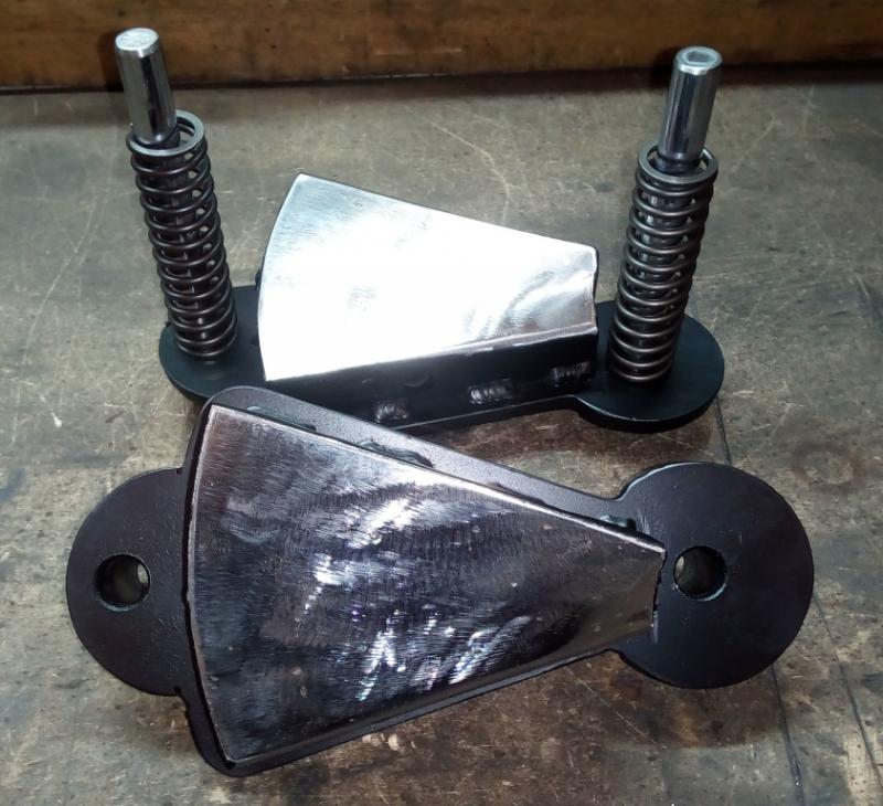

Если номер с секторной давилкой не прокатит, сделаю полноценный штамп под 6-й шаг.
Штамп скоро будет готов и начну делать разные винты пока с шагом 6".

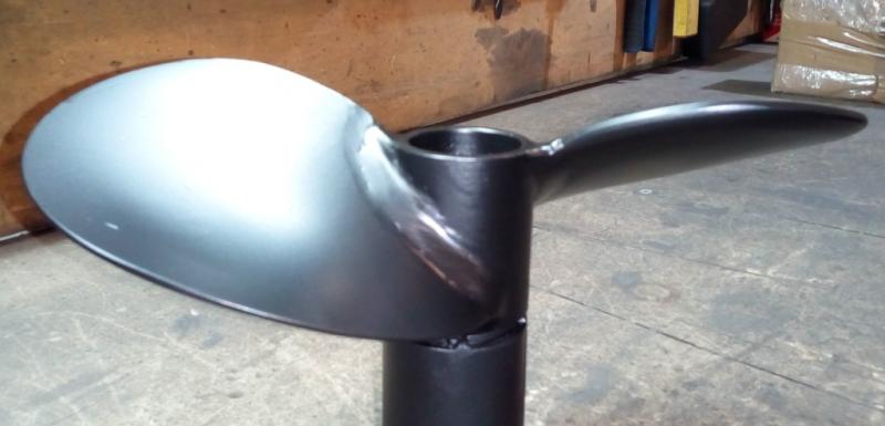

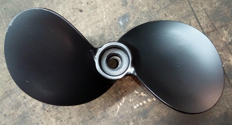

А пока сделал на заказ винт по тайской модели 9", только со ступицей 40 мм.
Заказали резьбу  М20х2,5. Сегодня отправил.

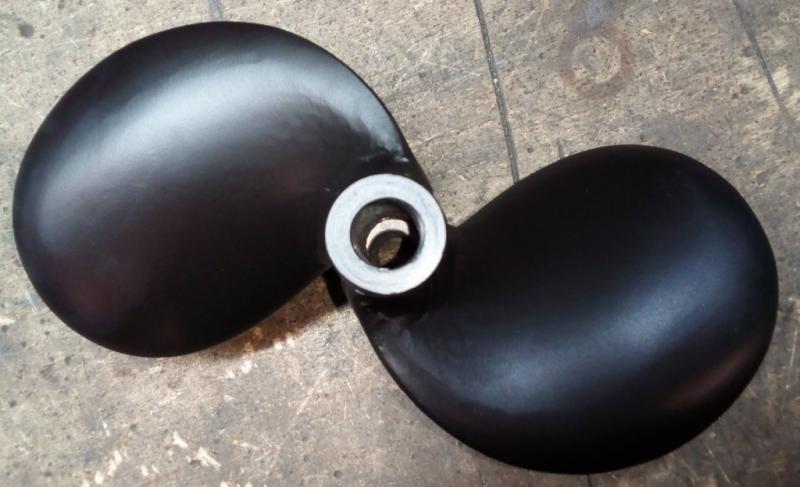

Лопасти из 5- ки. Вес получился такой:

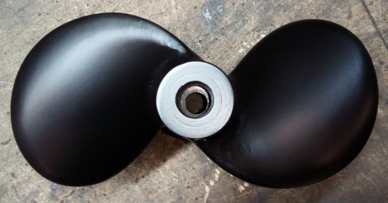

Отбалансировал:
Окрасил, получился такой винтик:

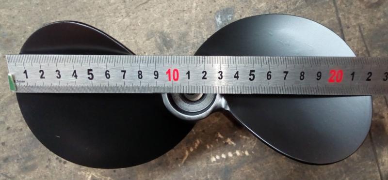

Вот размер 225 мм.
Вообще, этот уже не первый. Потихоньку делаю.
Вчера отправил еще с комплектом болотохода.
Этот 9,1/4" со ступицей 30 мм. и нормальной резьбой М18х2,5 мм.,
лопасти то же из 5-ки.

Получил сегодня детали для сборки штампа, для винтов с шагом 6".
Штамп рассчитан на лопасти любой формы с углом в плане до 180 град. и для винтов с диаметром от 6" до 12", с шагом 6".
Если получится с этим, буду заказывать на другие шаги. В идеале конечно заиметь полную коллекцию
с простыми шагами для приводов с редукцией 1:1.
Планирую 4", 5", 6", 7", 8", 9" и пару с прогрессивным шагом. Такая линейка полностью закроет всю номенклатуру винтов для приводов без редукции и частично приводов с понижением.
Скопилось много неотложных заказов, так что буду собирать между делом и когда будет свободное время.

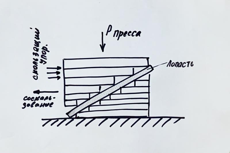

Алексей, когда соберешь штамп посмотри об организации вертикальной фиксации половинок штампа. При штамповке они будут проворачиваться по "горке" и скользить по заготовке. Направляющие могут с этой силой не справиться, я делал вертикальную стенку вдоль которой скользит верхний штамп и воспринимает силу от скольжения по горке, на схеме я это нарисовал. Направляющие я обычно делаю из штоков амортизаторов, они гладкие и крепкие.
Сейчас я делаю штамп с направлением давления перпендикулярно лопасти, при этом не возникает боковых сил.
polk, Спасибо. Я в курсе.  :ok:
