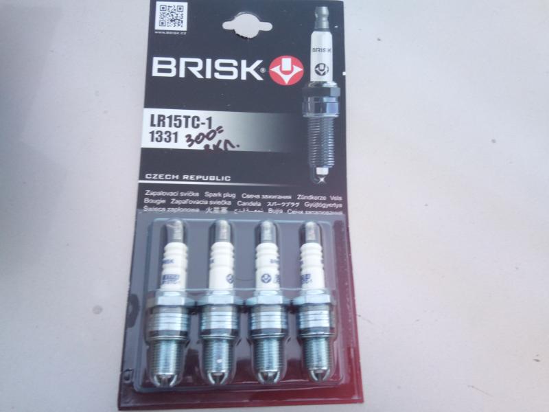

Что-то порылся на форуме, а про свечи ничего нет, может плохо рылся?!  :blush:
Зашёл вчера в авто-магазин и растерялся, такой выбор свечей зажигания просто капут, а что выбрать не знаю!  :shok:
Взял вот такие трёхконтактные на текущий момент цена 300 рублей, что скажете по сему товару?  :blush:

баламут36,  У меня на Ауди такие стоят, по инструкции. Фирму не помню. По 250 за штуку. По талмуду замена вроде через 60 тысяч.

Дык 300 за комплект!  :blush:

баламут36, Значит заменишь пораньше, тысяч через пять :blush: :pardon:  :biggrin:.
Бриск , Финвал , Крафт и иже с ним - ... не буду выражатся .
баламут36,  Ты возьми тестер , замеряй сопротивление центрального электрода .
При норме 4 - 5 кОм (для аналогов свечей   А17ДВРМ)  на Бриск от 7 кОм и выше  , разброс по свечам  :wacko2:
Прибавить к этому ВВ провода с сопротивлением 10 - 15 кОм на провод , при максимальной норме 10 кОм НА МЕТР !
Складываем резюки в свече и проводе , умножаем всё на два , в итоге имеем 30 - 50 кОм на канал .... и сильно радуется что движок работает :preved: :pardon:

а что тогда брать? NGK? просто в наших сельпо возят то, что будет брать народ, ведь для простого колхозника 300р за одну свечу уже ооочень дорого  :blush:
