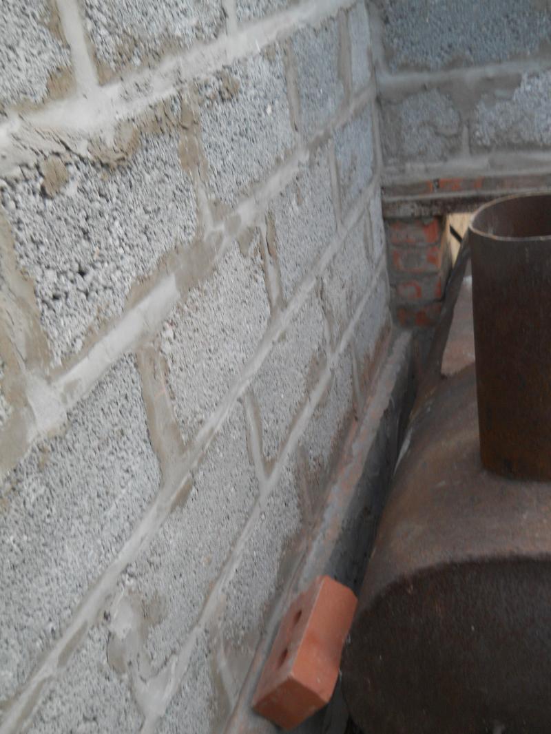

Андрей 178,  :hi:На кладку ушло 8 мешков цемента месил 1х3. шлакоблока примерно 300 штук. По утеплению решил : с наружи минвата -профлист. изнутри минвата- пароизоляция-вагонка (стены) .потолок доска пароизоляция -минвата-доска . Стропила на крышу сварил из профиля 20х40 .  Вопрос встал -как изолировать котёл и трубу  от стены(кирпичом  цокольным?) ? .Топить буду дровами 1-два раза в неделю . Котел сварен с переходами под дрова.  В старой саманной бане зимой хватало охапки дров чтоб прогрелась и вода кипяток. Но там котёл полностью был в бане а сейчас топка с передбанника
