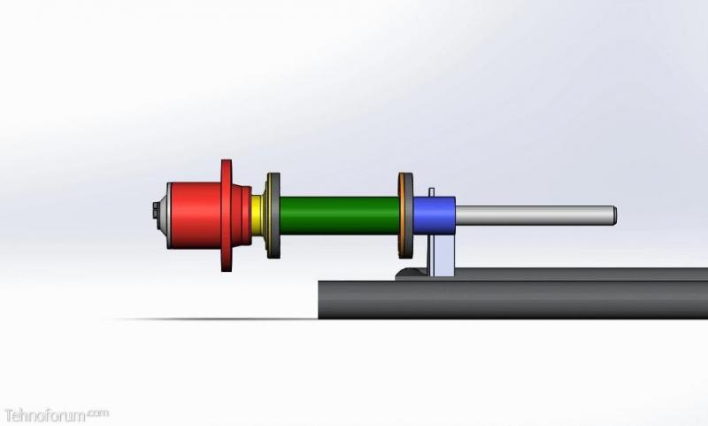

Итак, как проще всего решить проблему колесного узла. Берем цапфу от моста ГАЗ-66. Берем ступицу моста. Но вместо полуоси заднего моста к ступице прикручиваем фланец ведущий переднего моста (см. прилагаемый чертеж). И тут оказывается, что шлицевая часть полуоси заднего моста ГАЗ-66 полностью совпадает со шлицевой частью фланца ведущего переднего моста.
Поэтому отрезаем от полуоси заднего моста ГАЗ-66 или ГАЗ-53 (шлицевые части у них совпадают) ровно такой кусок полуоси со шлицевой частью, который нам нужен. Предварительно, естественно, в центрах протачиваем то место полуоси, на которое будет установлен переходник на звездочку.
Устанавливаем на проточенное место на горячую посадку переходник на звездочку и обвариваем его. А потом просто вставляем шлицы обрезанной полуоси в шлицевую часть фланца ведущего переднего моста.
Все, полностью разборный унифицированный колесный узел вездехода готов. Можно делать любую длину (лишь бы самой полуоси хватило) колесного узла. Можно ставить и менять любые звездочки.
Думаю, проще этого решения придумать уже что-либо сложно. Цапфа, ступица, подшипники, шлицы – все от автомобиля ГАЗ-66. Просто и максимально ремонтопригодно
Ваше мнение?

val_001, классно! :good:
Запаса длины осей точно хватит. Тут ссылка видно, что оси почти соприкасаются. И это еще до корректировки размеров СУ под вылет минус 14мм.
