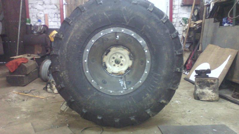

« Ответ #92 : Февраля 20, 2018, 20:13:24 »
Ну первый блин готов!  :biggrin: :biggrin:
собрал колесо накачал вроде всё в норме.

« Ответ #94 : Февраля 20, 2018, 20:26:32 »
собрал колесо
:good:? Бескамерка?

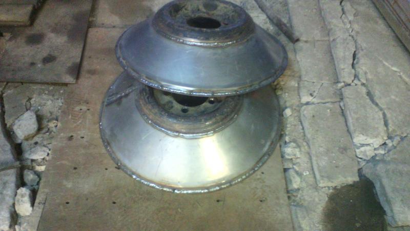

« Ответ #96 : Марта 09, 2018, 21:46:39 »
Второй на подходе.
И ещё половинки  готовы  :smile:

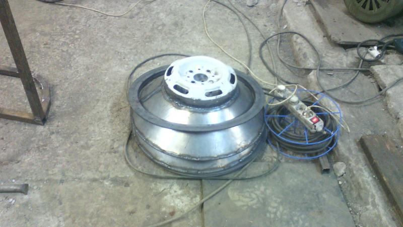

« Ответ #98 : Марта 12, 2018, 20:43:27 »
Всё готовы  :smile:

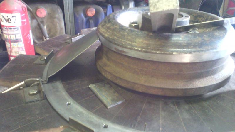

« Ответ #99 : Июля 02, 2018, 20:11:27 »
Прикинул как будет вальцовка на уазовские "сковородки".

« Ответ #100 : Июля 02, 2018, 20:43:07 »
Посадочный надо сверлить или прожигать. И попадать как .
Стол для сборки и сварки дисков.
« Ответ #101 : Июля 02, 2018, 20:52:09 »
димдимыч62,  Ничего не надо сверлить и прожигать. Ставь и закручивай болты с гайками.

« Ответ #102 : Июля 04, 2018, 08:01:16 »
Понял. :hi:

« Ответ #103 : Июля 04, 2018, 21:30:26 »
Первые два полдиска  :biggrin:

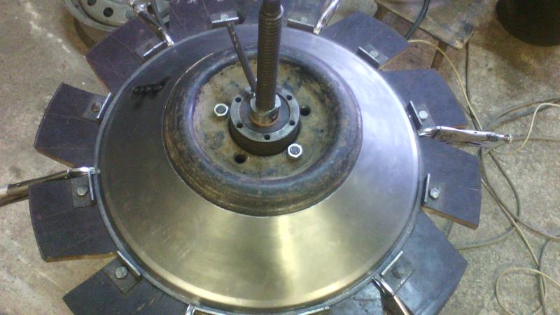

« Ответ #104 : Июля 04, 2018, 21:35:27 »
В процессе
