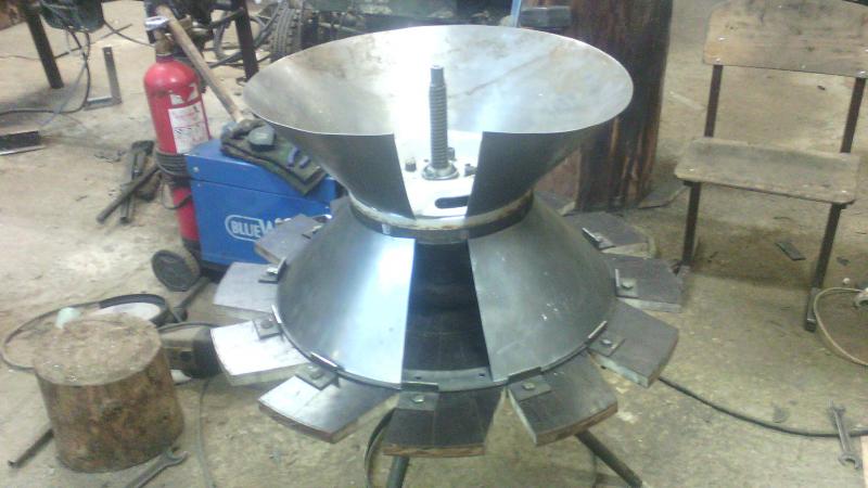

« Ответ #75 : Февраля 17, 2018, 10:31:56 »

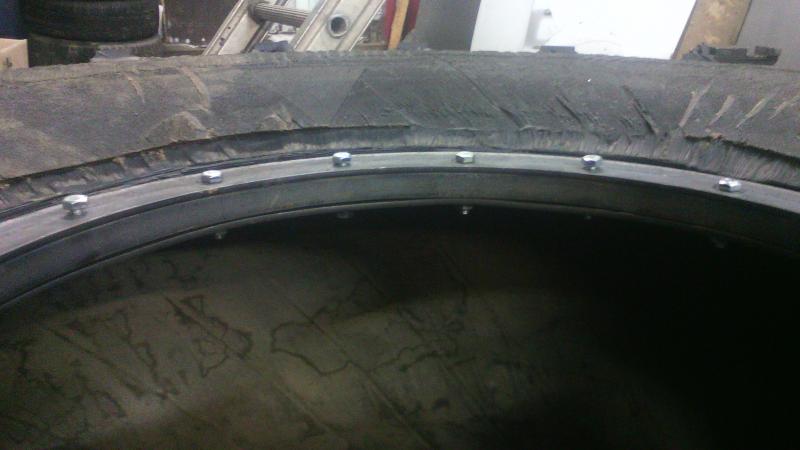

 Вчера померял бедлог вроде всё угадал  :biggrin: :biggrin: :biggrin:

кулибин64,
Бэдлок новой системы ? Не видел таких ещё.
Кто будет изнутри гайки держать, когда конуса заваришь ?

gudvin,
Конус приварится к внешнему краю внутреннего кольца и гайки можно держать ключем при затяжке.

gudvin,
Да понял.
Сбило с толку, что опорная полоса перед болтиками. В таком бэдлоке её вроде вообще не делают.

« Ответ #80 : Февраля 17, 2018, 15:58:58 »
Да понял.Сбило с толку, что опорная полоса перед болтиками. В таком бэдлоке её вроде вообще не делают.
Я пробовал собирать такой бэдлок без распорного кольца. Затянуть его невозможно - прижимное кольцо прогибается внутрь и всё. Распорное кольцо делаю из двойки, его ширина на 2-3 мм меньше толщины посадочного покрышки.

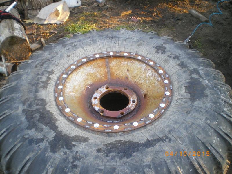

Нет, джиперы применяют его уже давно. Америкосы наверно ещё раньше начали делать. У меня два клиента ездят с такими дисками на Урал ободрышах. У одного УАЗ, У другого ГАЗ-69.
 Вот тут я показывал свои и не свои диски с такими бэдлоками: ссылка
Да я уже вспомнил, у меня есть два таких диска от ДИВ, прижимные из 3мм.
Прогибались, пришлось по кругу приварить проволоку ф8мм, и нормально затянулось.

 А у меня кондуктор для изготовления колец похож на твой стол. На каждый размер дисков у меня своё кольцо - шаблон. Оно почти идеально круглое. Его кладу на стол, тот, который с прорезями (выкладывал фото выше). Подгоняю уголки к кольцу и затягиваю. Они обеспечивают "одинаковость" всех колец. Всё, шаблон убираю, и вместо него кладу свёрнутую в пружину полосу 40х4. Обрезаю. Из одной 6-метровки получается два-три кольца, в зависимости от диаметра. Тут же свариваю в размер. Рихтую. Ещё раз кладу в кондуктор - проверяю овальность. Понятно, что овальное кольцо в кондуктор не влезет. После того, как все кольца откалиброваны и отрихтованы, прикручиваю кольцо к этому же столу и начинаю сборку диска.

РедБулл:hi: Я просто забыл очки ну и решил без них вырезать конуса,  цука градус не правильно отмерил, и испорчены два конуса  :diablo: :biggrin:

Стол для сборки и сварки дисков.
« Ответ #89 : Февраля 17, 2018, 22:25:24 »
При расчете конусов в нормальной проге надо учитывать толщину металла. Допустим на тарелку 314мм диаметром надо забивать 317 мм диаметр основания конуса. Проги считают по наружним кромкам, а тарелка допустим, вставляется внутрь конуса.
